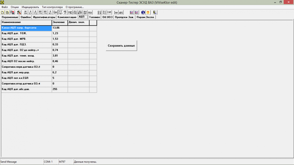

  13. щас не могу сказать, но вчера (спец вроди как) вкручивал лямду для проверки смеси сказал норма помоему 13,6 показывало на хх логи это запись зделать??
  14. да видит датчик изначально был подключен к эбу
  15. не уловил смысл вопроса расход воздуха 10.3 астольное только завтра могу сказать
  16. какой параметр интересует да вибрации нет потрачено много сил на это, а датчик и был заведён тк была инжектор изначально коса и эбу оставил с нивы, допоял ключи зажигания и 2 провода на катушки
