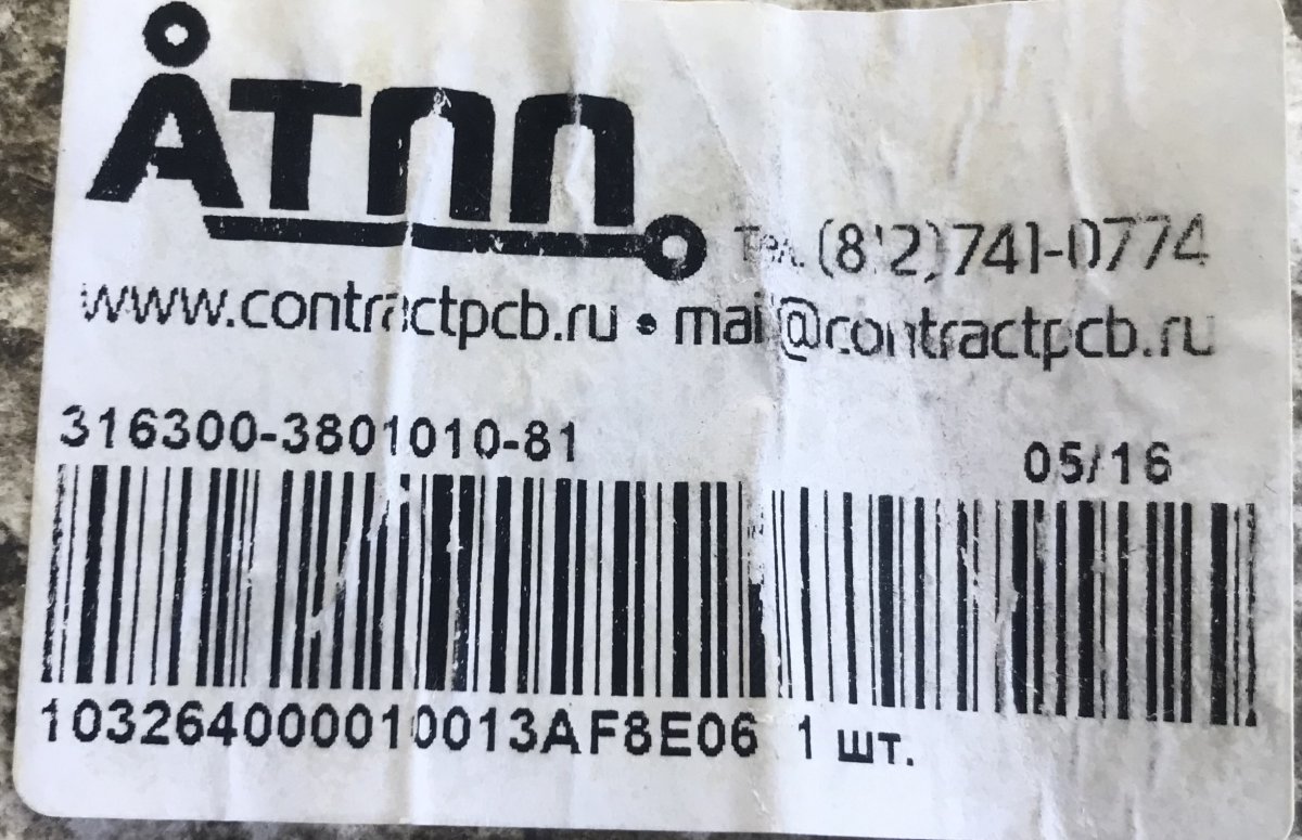

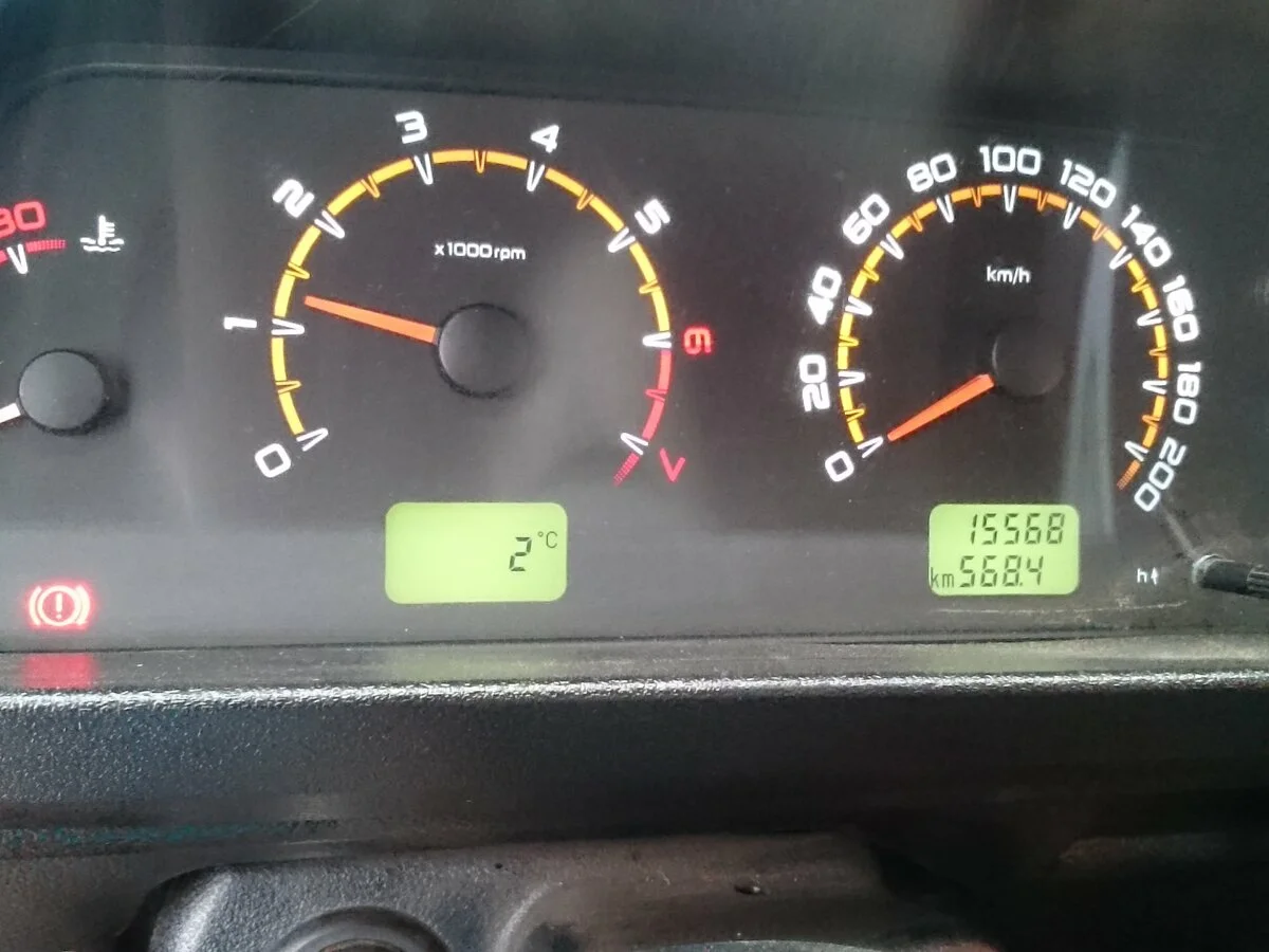

  7. владимир 71
    уаз пикап
    всем привет . нужна прошивка от уаз пикап . вроде 2016 год . машину не видел . принесли панель . проц mb 96f693 . закрытый был . его стер . не могу подобрать прошивку . фото стикера прилагаю . уаз зеленый дисплей 4 стрелки .

  11. привет. у тебя на столе получилось подключить ? у меня не получилось такой блок . думаю к линию ни туда подключал . ты пишешь что звонится на 12 пин . а я подключал на 14 . так указано на схемах которые нашел . а вызвонить не было возможности . на машине все выходит .
  12. пришел процессор . впаял . все стало работать адекватно . (стрелки лампочки). но дисплей не зажегся . нашел сгоревший драйвер подсветки . разобрал сам дисплей . там перегорели 2 дорожки между светодиодами . сами диоды уцелели . опять проблема где найти этот драйвер ? и жив ли сам дисплей ?
  13. как придет отпишусь . вопрос еще что с дисплеем и что с флешью ?
