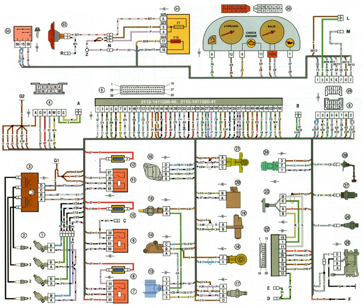

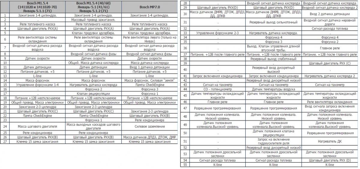

  1. Доброго времени суток в очередной раз! Ситуация такова: залил сток прошивку j5v05j16 ситуация с работой двигателя не изменилась((При подключении ДФ присутствовали небольшие провалы на ХХ! Поехал купил новый ДК, Bosch 133, установил. Напряжение не меняется!!! выскакивает ошибка "нет сигнала с ДК". Прозвонил цепь от ЭБУ до ДК - все подключено как по схеме! горит ошибка по ДК(нет сигнала) . Плюнул отключил датчик фаз и поехал по делам, двигатель работал ровно! Ездил часа 2, остановился и заметил что обороты падают почти до 500 и вновь поднимаются. Двигатель работает как по синусоиде... Сбросил ошибки по БК. загорелась только по датчику фаз, Подключил бук и увидел вот что: 1. Эбу увидел ДК, но опорное напряжение не изменяется и равно 0.45В 2 Коэффициент коррекции времени впрыска изменяется в меньшую сторону от единицы синхронно с нестабильной работой двс Получается что то с моим ЭБУ?!?!? Куда капнуть дальше? Сигнальный провод с датчика кислорода я проводил согласно распиновке колодки на 28-ой пин! Помогите пожалуйста((( На всякий случай прикрепил схему и распиновку по которой перекроссировал проводку

  10. Спасибо огромное! Долго не мог найти путевую схему!!!
