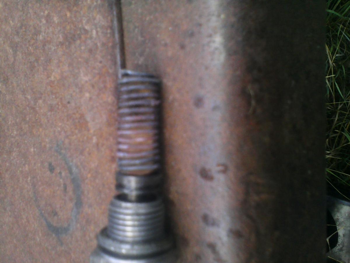

  3. Дело скорее было в сеточке, она в одном месте лопнувши была, как раз с той стороны с какой закидывало, может кто ни будь знает с чего можно подобрать туда сеточку с наружным диаметром 19мм?
  4. Сеточка действительно есть, но она на вид в порядке, по крайней мере со стороны свечи, а как ее от туда достать не знаю, может кто подскажет?
  5. ну отключение свечи проверить не сложно, а из-за чего может образовываться столько сажи, топливо вроде в норме, за 90 секунд 15мг, в чем еще может быть причина?
