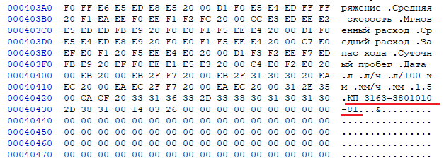

  2. Если ещё актуально! АТПП 3163-3801010-81 693.bin

  11. Можно! Про пломбу на комбинации не забывайте и предупреждайте, что при запросе на АВТОВАЗ в случае неудачного репрога или просто в процессе эксплуатации выхода из строя КП владелец авто приобретет КП за свои денежки. Да многие делают. Без вскрытия задней крышки КП кто нибудь делает?

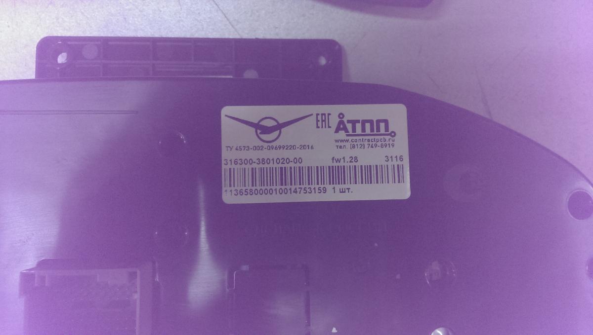

  16. Штирлиц прикусил кончик "языка". Только после этого "язык" выложил все. Ладно это шутка. Вообщем искомая 316300-3801020-20 комбинация приборов стоит на УАЗах профи исключительно редко устанавливалась на Патриотах комплектации "Классик". Все "профи" которые я обследовал стоит версия 1.38(2018 год под защитой). Те кто в теме и кому интересно найти версию 1.28 или 1.34(конец 2016 начало 2017 годов теоретически АМпрог должен взять)прилагаю фото дисплея по ней можно ориентироваться(прислал sern43). Теперь расскажу как быстро проверить версию КП и ПО не снимая КП. Отключаете АКБ(+или- не имеет значение) один человек нажимает кнопку на комбинации приборов второй подключает клемму АКБ и на дисплее все нарисовано.
  17. Вы имеете ввиду "везде поправлю" если вам дампы слитые прислать, так это многие могут, или вам дамп с 236300-3801020-10 прислать и вы его поправите под 316300-3801020-20 тогда я просто в восторге от вас и сам лично готов обсудить стоимость вашей услуги.
  18. 316300-3801020-20 прошелся по УАЗам штук наверное 15 (Патриоты Пикапы Профи) не увидел такой комбинации приборов но у инженера по гарантии вроде бьется как под профи. Еще раз прошу какая комплектация и какой УАЗ
