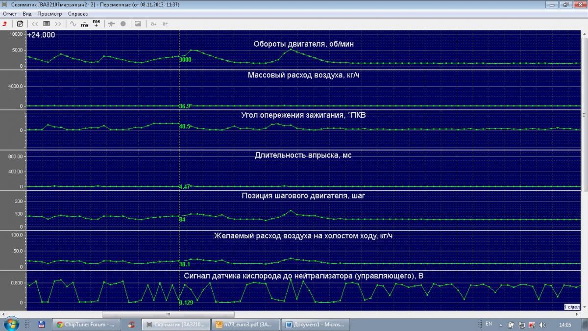

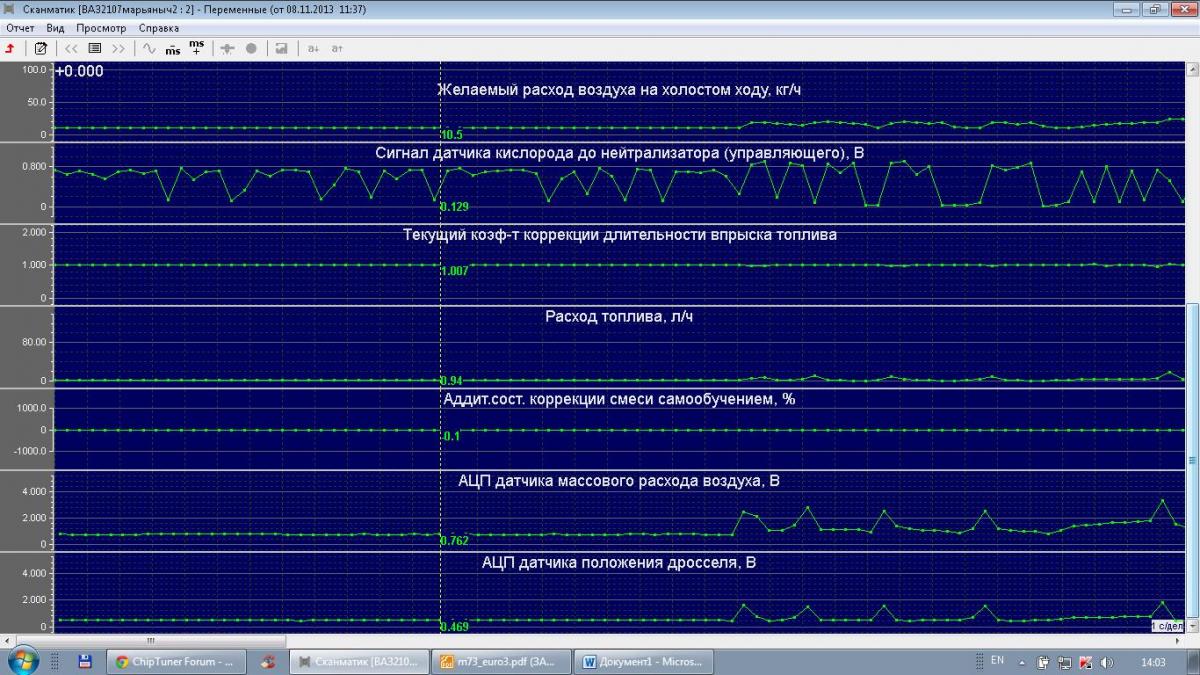

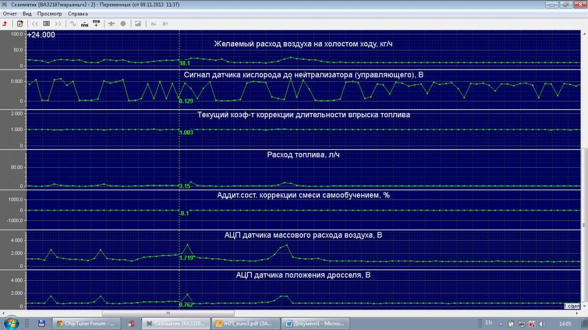

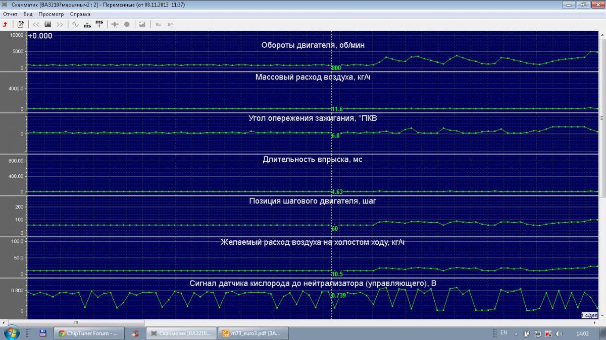

  1. Здравствуйте. Авто постепенно начала больше кушать. Помогите пожалуйста найти причину (примерно на 2л). Выложил графики со сканматика на 800об и 3000об. Двигатель прогрет. Ошибок нет. Пропусков воспламенения нет. Едет отлично. Поначалу было подозрение на ДМРВ(у меня Siemens). Я отталкивался от разницы расхода воздуха между фактическим и желаемым -было около 2кг. Форсы лили соответственно больше. Старый показывал расход не меньше 12.3(при желаемом 10.8). АЦП покоя 0.059В. Соотв мгновенный расход в л\ч был 1.03+ Новый показывает вроде как меньше расход, АЦП его 0.044-0.054(прыгает) Расход в л\ч уже меньше 1, но все равно больше положенного. Также для 3000 об расход воздуха немного больше(по книге Что еще смотреть? Какая разницы между желаемым и фактическим расходом воздуха у заведомо исправного авто? (фактический должен быть немного выше- но на сколько?)
