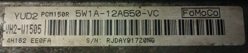

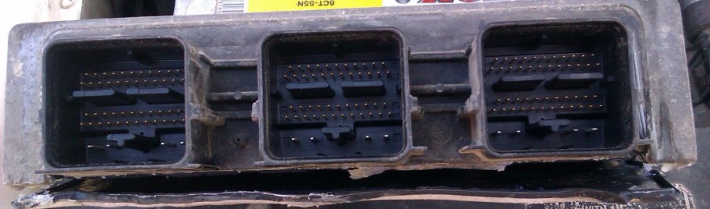

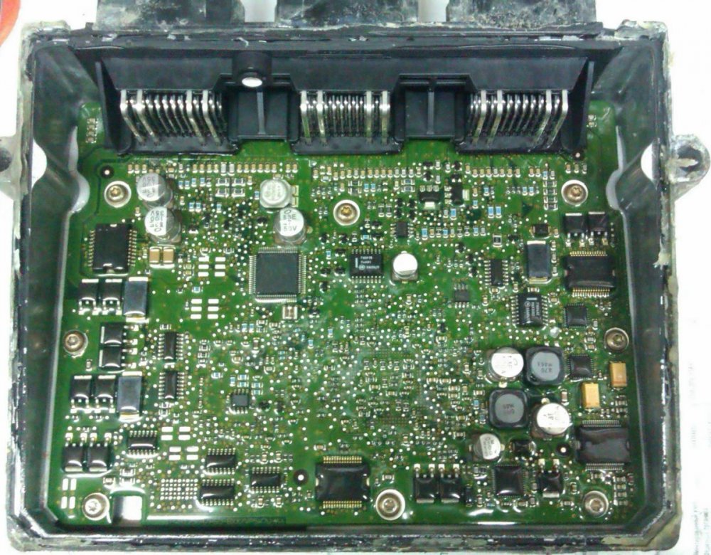

Доброго времени всем, авто Lincoln Town Car 2004г, двс 4.6л после просадки акб и "подкуривания" авто не запускается, в эбу Р1633, Р1600, в ключе трансподера нет (ключ не оригинальный), авто два года (с даты покупки) безотказно запускалось (до просадки), постороннего вмешательства рядом с антенной иммо не нашел (доп антенны с чипом, чипа рядом с антенной), нештатной сигнализации нет, следовательно было реализовано но immo, эбу вскрывался и паршиво запечатан обратно (клеевым пистолетом). Прочитал еепром 77014NC, думаю что маловат дамп, могу конечно ошибаться (очень мало такой работы и следственно опыта, второго такого авто никогда не увижу точно), видно было что еепром сдували, собственно прошу помощи (возмездно разумеется) и пендыли для продвижения моих мыслей в правильном направлении приветствуются. st95040_lincoln.bin

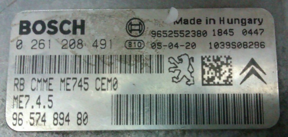

Всем здравствовать, авто Citroen C4 2004(5)г двс NFU, эбу ME7.4.5 vin VF7LANFUF74219304, привезли два эбу, один (который первоначально стоял на авто приложили плюсовой провод с bsi на корпус эбу, эбу был уже кем то вскрыт и со следами ремонта, на авто молчал, чек не горел, стартер не крутил), второй один в один по шильдику (его ставили в авто, думали что авто заведется, эбу жив, чек загорается, заслонка отрабатывает, стартер крутит, но соответственно запуска нет), что делал сам, так как блоки одинаковы до цифры, кроме даты выпуска, и родной блок не читался по bsl , перелил eeprom в донор, съездил сам подключил эбу на авто, нет пуска, вин в блоке правильный, в статусе иммо (смотрел скандоком, на старой платформе) блок заблокирован, в блоке ошибки (не трутся со сканера) собственно вопрос, при коротком на корпус эбу могло eeprom повредить? Можно поправить дамп? Возмездно разумеется. Пните пожалуйста в правильном направлении. me7.4.5_eeprom_st95320.bin
