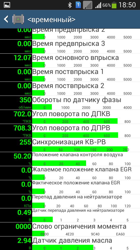

  3. Датчики заменили, все осталось также. Подозрение на прогорающий клапан, а с такой синхрой при работающих датчиках он бы не завелся. Склоняюсь к первому выводу. Завтра перепроверю карго.
  4. Ошибок нет. Обороты распредвала видит. Он же с такой синхрой бы не завелся. В насос не лазили и метки никто не трогал.
  5. МАЗ- двигло 65101 411 кобыл. Сегодня наблюдал такую картину по синхронизации колена и распредвала 255. При резком нажатии на газ слышно небольшое протраивание, а на больших оборотах работает ровно. На ХХ работает с небольшим потряхиванием. Форсы новые, по топливу все норм. В аварию не уходит, но тянет слабо. Синхра ведь должна быть 48 или сканматик пи***т? 651 411кобыл.txt
