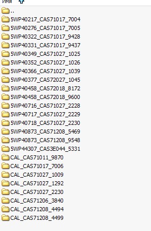

  9. вот что у меня есть из софтов по этому блоку Ori/mod/E2 ...
