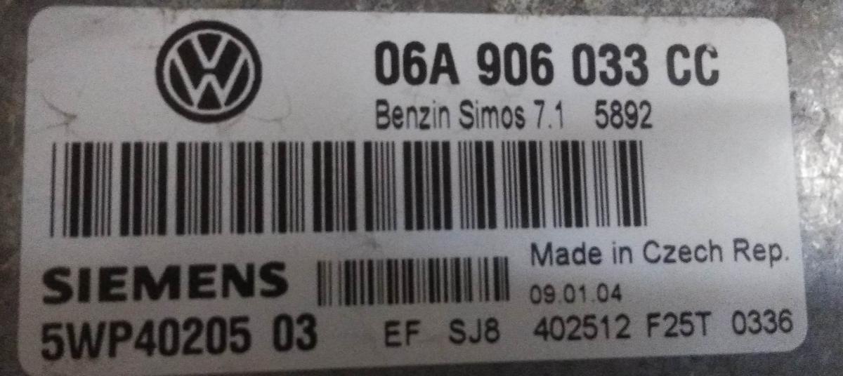

Блок вернулся к жизни , спасибо огромнейшее Aleksei4 и низкий ему поклон (он знает за что ), побольше бы таких людей! и убивашке за обнову , так как блок редкий выкладываю с него прошивку и Eprom , вдруг кому попадётся такая машинка , на данный момент залил в блок обновление с одиса , машинка на нём тоже работает (будем покатать) ну а пока вернулись к тому с чего начинали - к поиску евро 2 без EGR... Всем кто откликнулся спасибо , и побольше клиентов , чтоб оборудование на полках не залёживалось , теперь хоть высплюсь спокойно ) 06A906033CC_Eprom.rar 5WP40205_CA71011_06A906033CC_5892_ori.bin

Здравствуйте , ситуация такая , прошу посильной помощи, машина Golf5 , BGU 1.6 блок эбу Simos 7.1 06A 906 033 CC 5892 , по ошибке залил калибры не те ...(тех как выяснилось у меня и не было), на просторах интернета я их тоже найти не могу , заливал Kess 2 , в общем на данный момент : есть калибровки считанные кесом перед записью и есть full слитый на столе уже после того как блок лёг , попытка положить считанные калибровки в блок результатов не дали ... пните пожалуйста в нужном направлении, всем откликнувшимся заранее СПАСИБО сейчас попробую считать 93с86 посмотреть что там Olga_Golf5.bin OLGA_Full.bin
