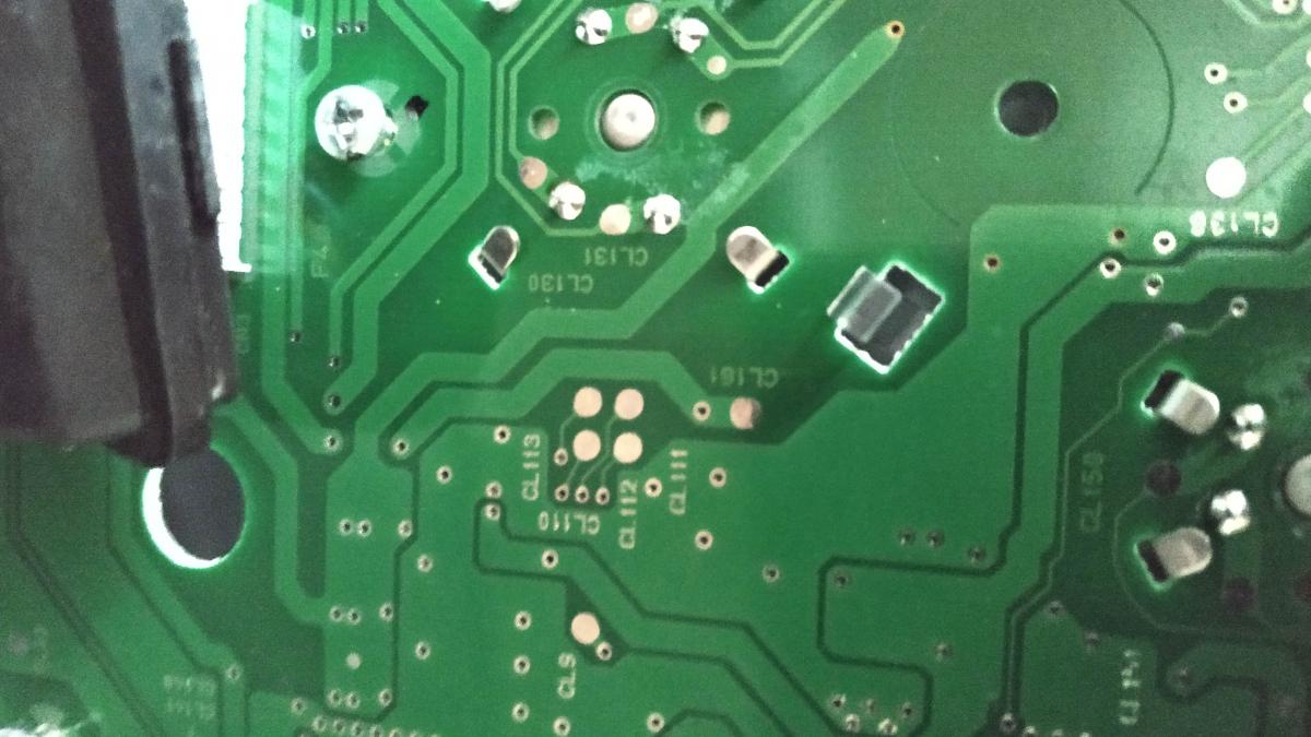

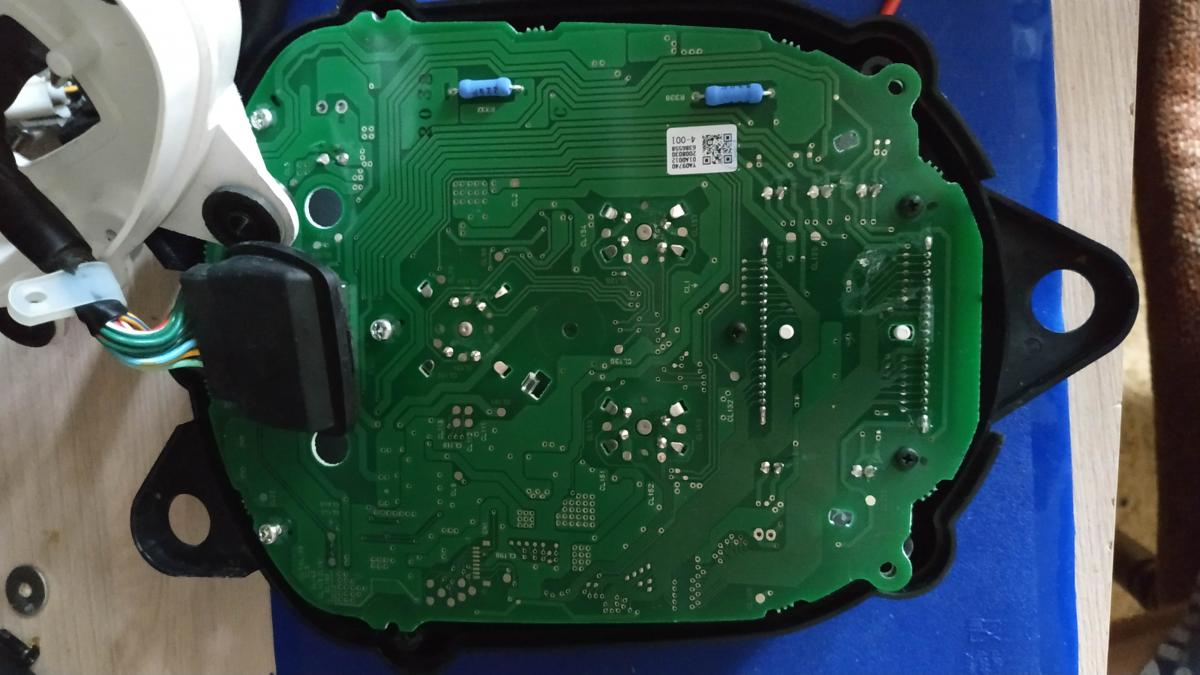

  2. Всем привет! С праздником мужики! Может у кого есть точки подключения к этой панели,на борту должна быть 93с66. Распаивать пока не спешу..., предположительно точки с 1 по 4 выведены на пятаки,как и на предыдущих панелях.
  3. мотя там ,попадались 9s12Hz...и 9s12HY...

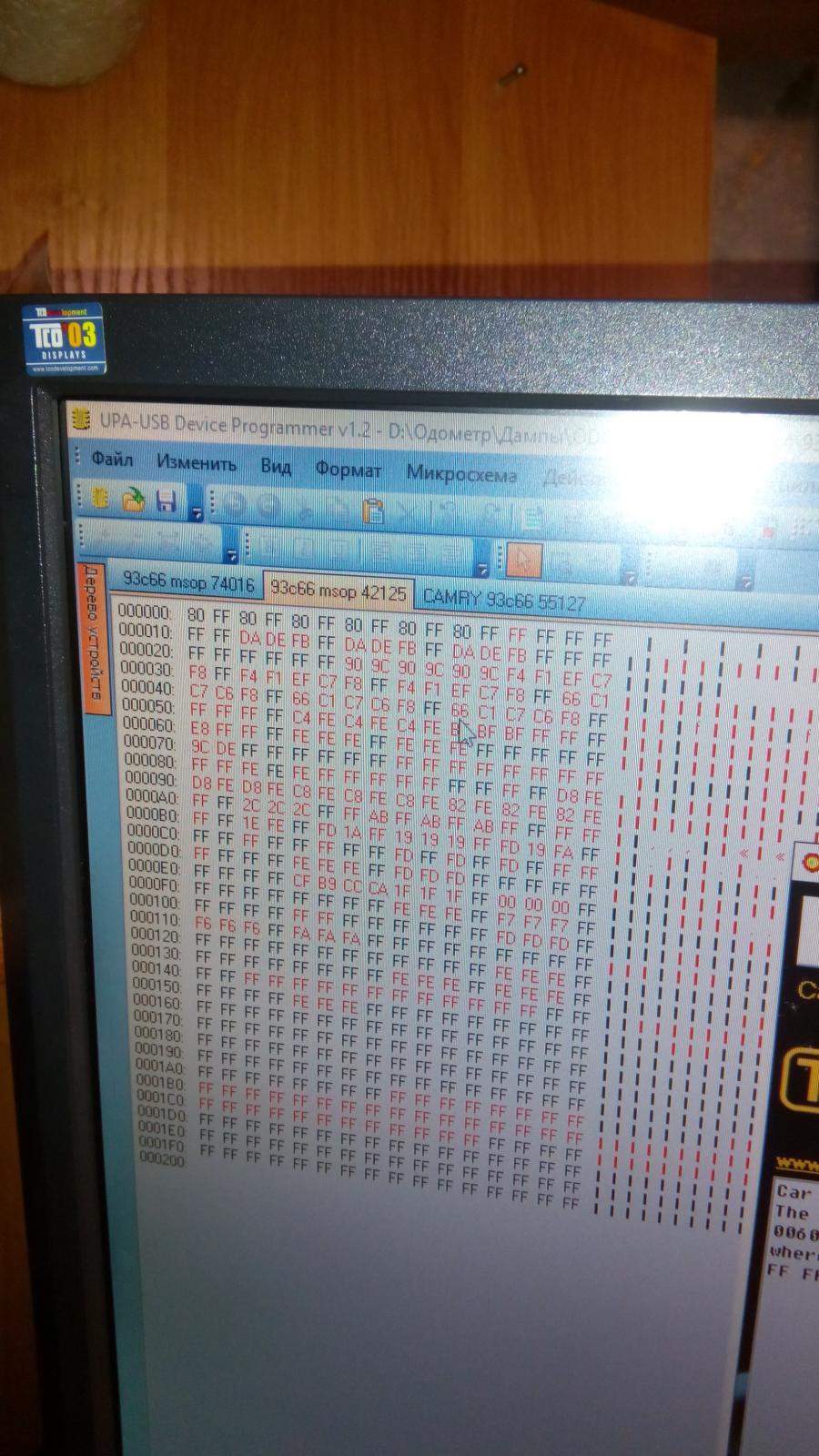

  6. Доброго времени суток. После смотки пробег поправился,но не мотает. Панель DENSO,память msop 93c66,калька на эту модель нет,сделал по аналогии Камри 93c66, возможно где то надо FF проставить,или в чем косяк ещё может быть? Старый дамп ещё подкидывать не пробовал,завтра приедет хозяин,да и панель геморойная с разборкой,не хотелось бы лишний раз ее тормошить... Дампы на другом компе,вечером только смогу выложить,есть только скрин дампа,красным выделено сравнение с панелью от Камри 2012. Если не трудно,пните в нужном направлении. Спасибо.
