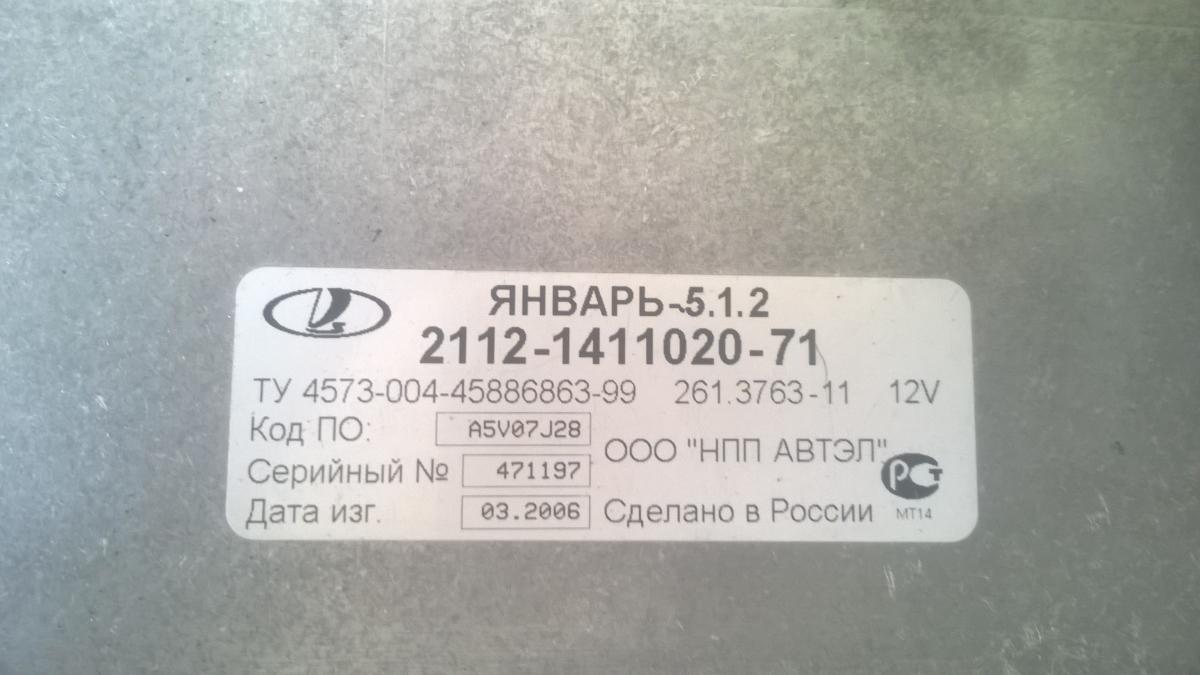

  18. у меня с этой прошивкой еще есть еепром файл... и патчем ее переделал... но не буду заливать пока не буду уверен в ее нормальности! а какая из стоковых самая нормальная? поставил стоковую 28- так авто заводится со второго или с третьего раза и то при помощи прогазовки... может есть под мои потребности нормальная прошивка типа динамик эконом (такая как например z11) для Январь 5.1.2 (2112-1411020-71)1.5 16кл
  19. ума пока мало для работы с прошивками- вот и прошу совета! у меня просто стояла указанная мной- сейчас залил стандартную J5v07j28 + J5v07j28а завел- пропала ошибка по низкому уровню шума ДД но обрыв цепи остался и появилась ошибка 1602. да и моя стоявшая у меня прошивка- не пойму- там в сравнении со стоковой что изменено? или все в стоке? и какая прошивка самая нормальная для экономичной езды как по городу, так и по трассе (но не тупила при обгонах) моя вроде нормальная А5_ которая но постоянно с ДД проблема... патч для переделки прошивки под контроллер с новым каналом ДД?

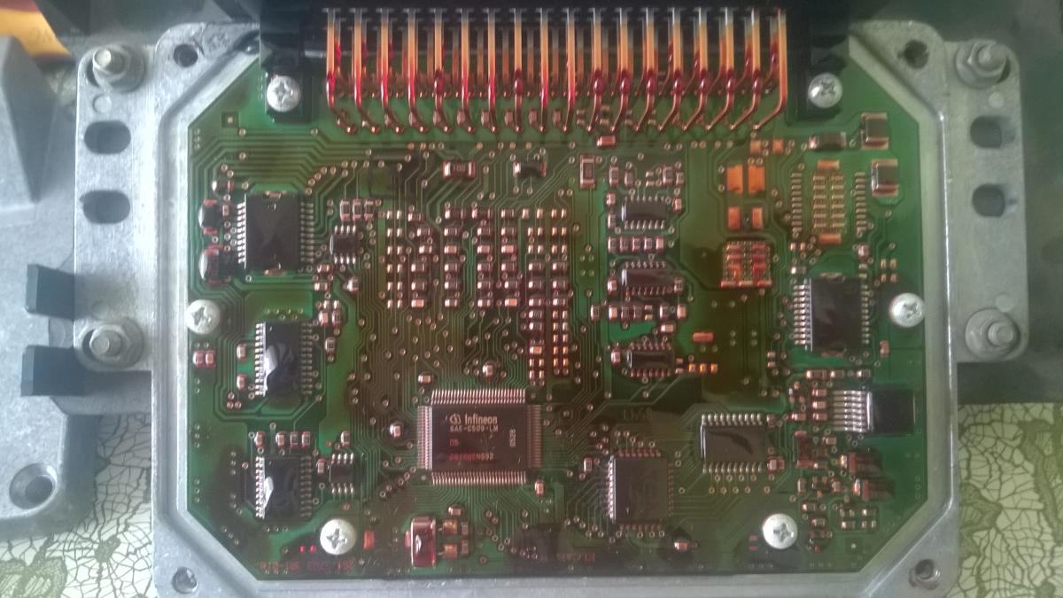

  22. Подскажите по прошивке ЯНВАРЬ 5.1.2- к каким контактам нужно подключать к-лайн адаптер для перепрошивки и как подавать питание? (сам шил уже бош 7.9.7+ и микас 7.1, по этому ЭБУ еще не узнал как...) и возможно что у меня стоит прошивка не совместимая с контроллером HIP901 ?
