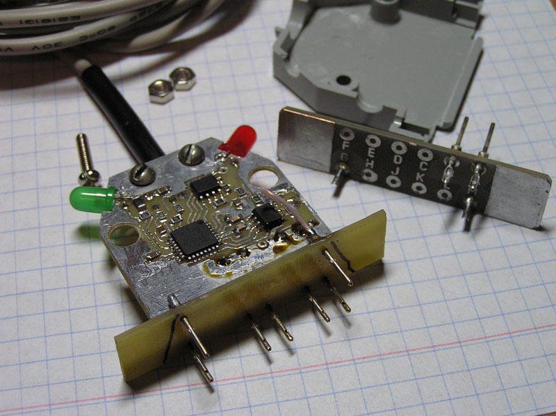

  5. Предлагаю кому интересно способ решения проблемы отсутствия диагностических разъёмов. Для себя решил его таким образом. Адаптер K-line собираю в корпусе разъёма DB-25. В нём же фиксируется конттактная планка. Для её изготовления использую штыри от того же DB-25F. Планка изготавливается под OBD-II либо под GM-12 (по необходимости) разъём. Конечно, не совсем разъём, однако, от "перепута" спасает.
