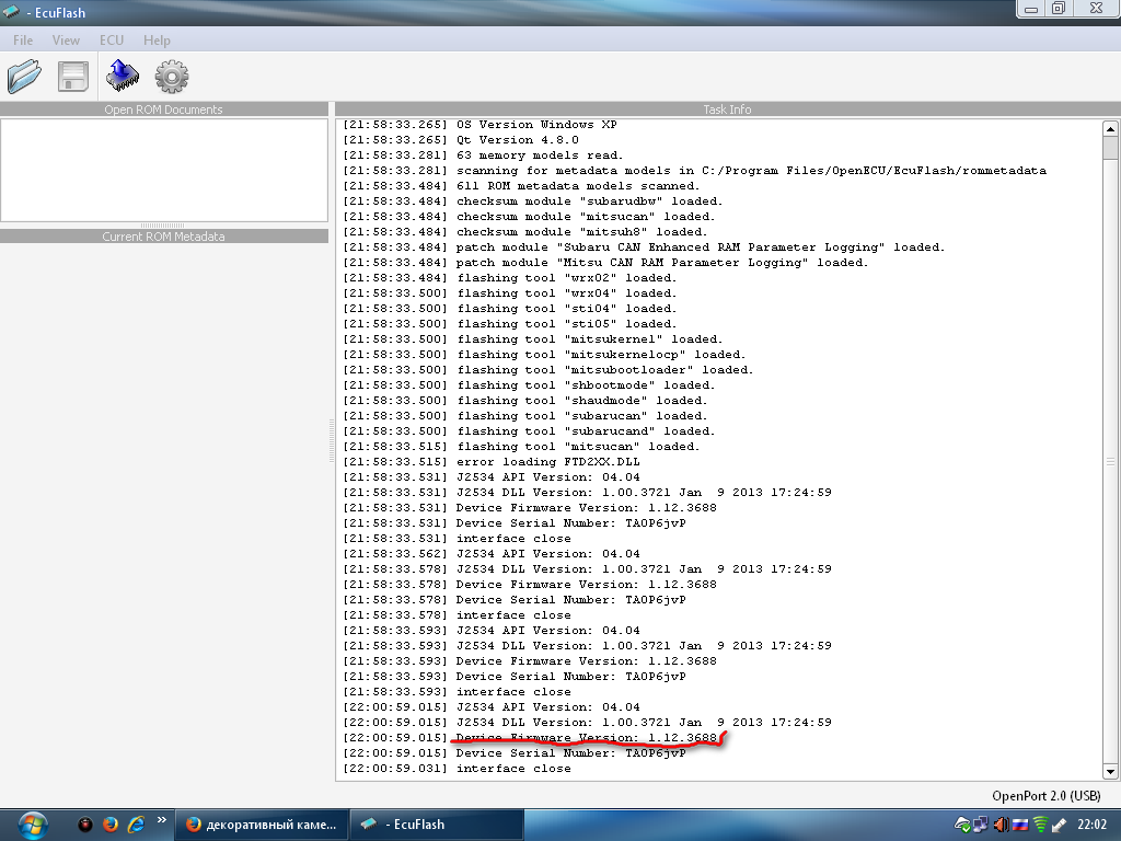

  2. подтверждаю выше написаное , но я ничего не удалял. версия программы ecuflash_1444247_win_beta.exe.
  3. Поучительный ответ. Тогда другой вопрос: если есть прошивки ,то значит он обновляется, как обновить версию прошивки ОпенПорта2 до нужной?
  4. на скрине выделена версия адаптора. Вот только я сам не понял если версия старее, как в моём случае 1.12.3688, то он может прочесть и записать? И как быть владельцам опен с версией которая не подходит под тестовую версию . В вашем письме было сказано ( найдено программное решение данной проблемы и вышла тестовая версия приложения для работы с новой версией прошивки OpenPort2.0) вот и возник вопрос про старую версию прошивки адаптора. Просто не было ещё авто с такими блоками (Valeo).
