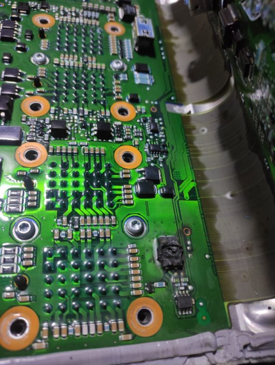

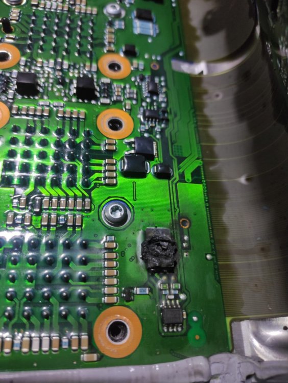

  1. Здраствуйте. ЭБУ CM2150 cummins, на авто перестал работать регулятор давления топлива (стоящий в ТНВД). проверив проводку было решено вскрыть ЭБУ. После вскрытия было обнаружено что шунтирующее сопротивление на один из выходов ДРДТ сгорело, (Раскрылась как розочка) опознать его не возможно. Может кто знает какого номинала оно там стоит или может у кого есть качественные фото блока. Фото с местом положения шунта прилагаю
