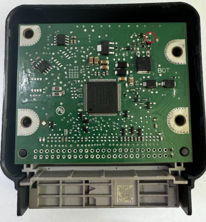

  6. Всем здравствовать! Уважаемые коллеги, прошу измерить номинал резистора в красном кружке, у кого есть возможность. Подгнил блок на свежем авто... Спасибо, заранее!
  7. Приветствую! Есть в наличии сейчас?
