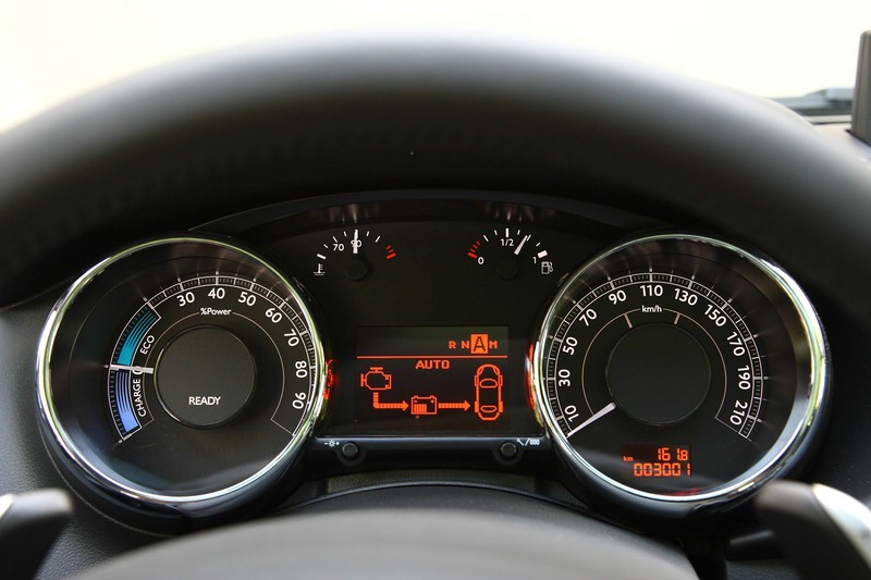

  5. У гибридов с левой стороны стрелка зарядки вместо тахометра (см. фото)
  6. Нужен дамп панели Пежо 3008 Гибрид дизель (не годится другой,должен быть именно гибридный дизель) , год- 2012. Номер панеля 9804264380
  7. Нужен дамп панели Пежо 3008 Гибрид дизель (не годится другой,должен быть именно гибридный дизель) , год- 2012. Номер панеля 9804264380
  8. 3008 гибрид не получается.Километраж меняется без проблем,но стрелка гибрида перестает двигаться
