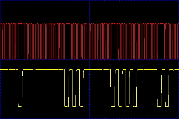

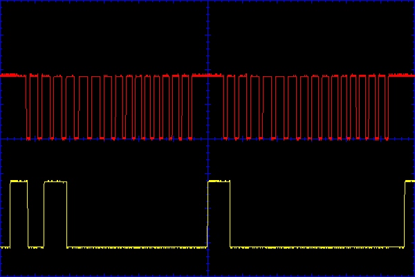

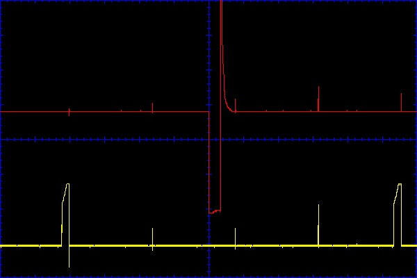

  2. Всем спасибо за обсуждение. Вернул на место родной датчик РВ - три дня заводится без проблем, надеюсь и дальше будет, морозов правда нет сейчас чтобы проверить.
  3. Это сигналы с ЭБУ при прокрутке стартером, при этом импульсов на форсунках и катушках нет Сегодня завелась с 20-го раза. Вот скрины с осциллографа: сигнал с РВ как будто поменял полярность! Кто может прокомментировать?
  4. это датчик КВ, два сигнала вместе сохранить не получилось, завтра ещё попробую
