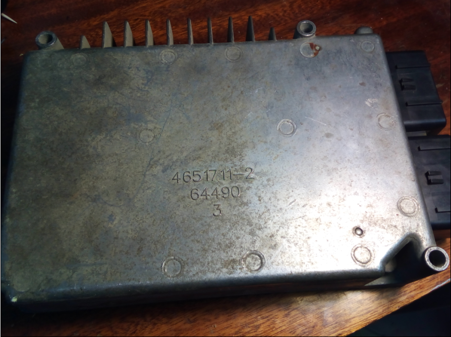

  4. Смысл вашего сообщения? вы что такой великий СПЕЦ во всех направлениях? Уж точно нет. Не хотели помочь проходите мимо и не надо умничать тут.
  5. В том то и дело нет пульта, просто ключ. Так понимаю нужно разблокировать моторник. Вопрос как сделать иммо офф?
  6. Здравствуйте. Сhrysler cirrus 1995 бензин объём 2.5литра заводится на 2-3 сек и глохнет. Пропадает импульс управления форсунками с ECU. Родного иммобилайзера нет и никогда небыло. В блоке управления двигателем стоит еепром 2565. В BCM стоит моторола 3D82R. Существуют ли иммоOFF для моторного? Файл с еепром моторного прилагаю. 2565ori.bin
