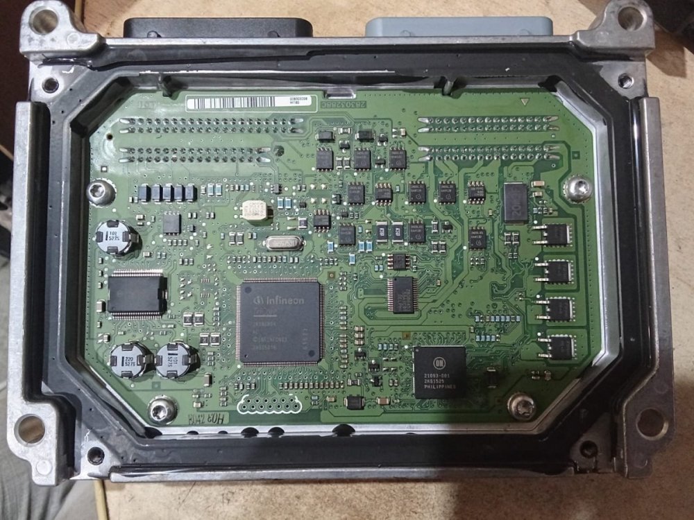

да,аппаратка отличается,чуть позже фото выложу- Delfi MT80 Chevrolet Aveo T250 с алиэкспресса
да,это последний шанс,хозя дал добро на вскрытие- Delfi MT80 Chevrolet Aveo T250 с алиэкспресса

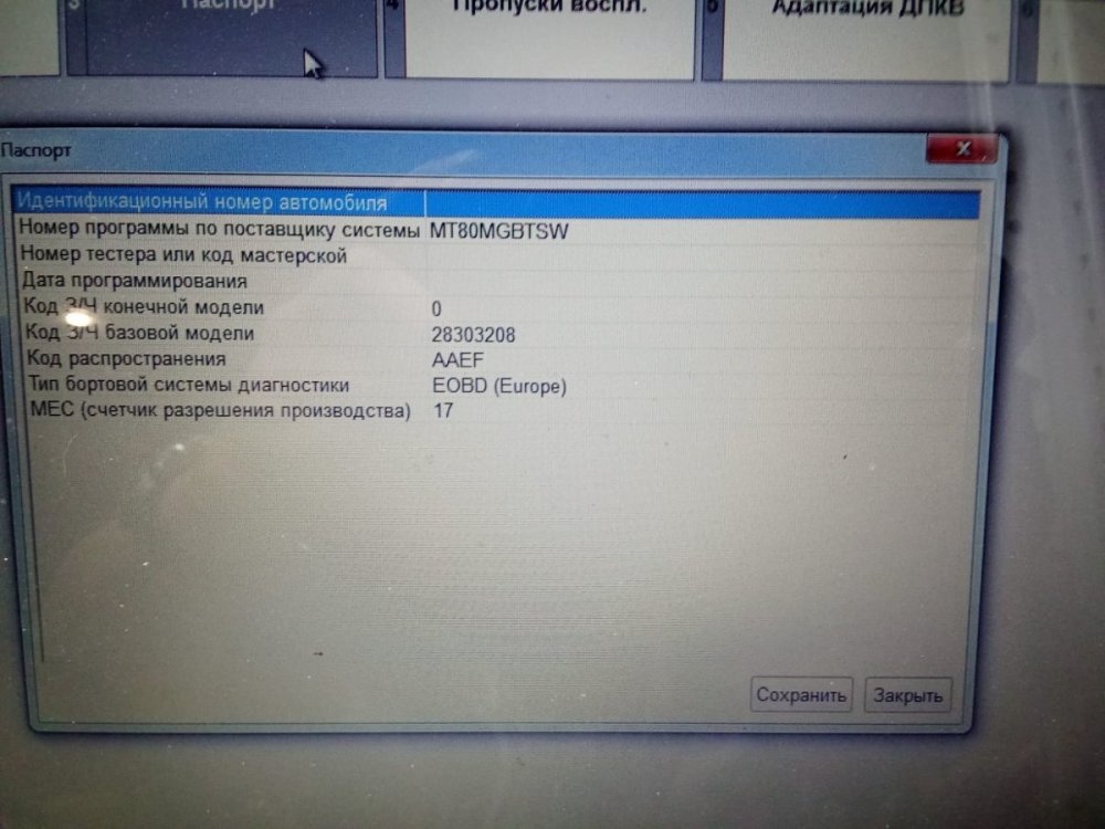

короче дрочил его всяко и комбиком и сканматиком,через вкладку обд2 в сканматике вышел на диагностику,даже ошибки показал ,иденты правда не такие какие должны бытть- Delfi MT80 Chevrolet Aveo T250 с алиэкспресса

всем привет! родной эбу умер,хозя заказал на алиэкспрессе,блок ни на машине ни на столе не выходит на диагностику. менлял както эбу дсг на зоти т600,тоже с китая привезли,он выходил на диагнозу . или надо фулл залить? у кого нибудь был опыт установки эбу с алика? поделитесь-надо заливать сначала фулл?- Delphi DCM3.2AP
