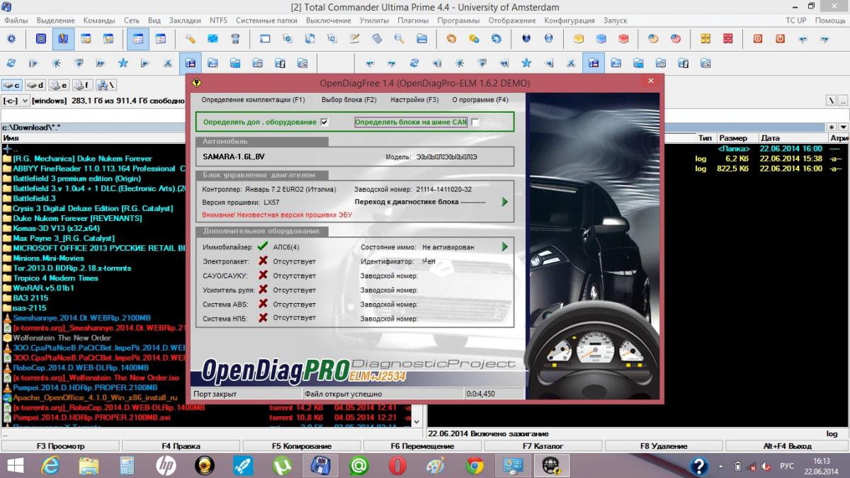

  3. Скриншот из OpenDiag Free 1.4 Местные диагносты подсказали. Хотя тут стоит просто LX57!
  4. OpenDiag пишет - Неизвестная прошивка LX57 Ледокол 1.6L Если прошивать... меня волнует мой ЭБУ Январь 7.2 21114-1411020-32, он вроде под 1.6л заточен на двигатель 21114, а мой 2111 (2111 *4203477* - номер под термостатом). Оттер кое-как. С ним прошиться на 1,5л можно? Да... на прогретом ДВС на холостых мгновенный расход 1,3 - 1,4 л/ч. Вычитал что на мой ДВС должено быть 0,8 - 0,9 л/ч. Свечи без нагара и т.д. - норма
  5. Всем добрый день. Почти год назад брал себе ВАЗ 2115 1.5л 8 кл. 2005 г (номер двигателя 2111). Решил посмотреть ЭБУ через OpenDiag Free 1.4, в следсвии повышенного расхода топлива, купил кабель под K-Line и т.д. И тут сюрприз - ЭБУ Январь 7.2 21114-1411020-32 (Ительма) - т.е. под 1.6л с прошивкой от ледокола LX57 под 1.6л - без датчика кислорода. При этом машина работат с небольшими плавающими оборотами, но динамика хорошая. По остальным датчикам все в порядке ДВРМ, ДПДС, РХХ и т.д. Как такое возможно если ДВС 1,5л, а ЭБУ под 1,6л? В прошивке я не силен, но выжу что нужно перепрошивать. Перепрограммировать ЭБУ необходимо? Подскажите, пожалуйста, что делать в моем случаи!
