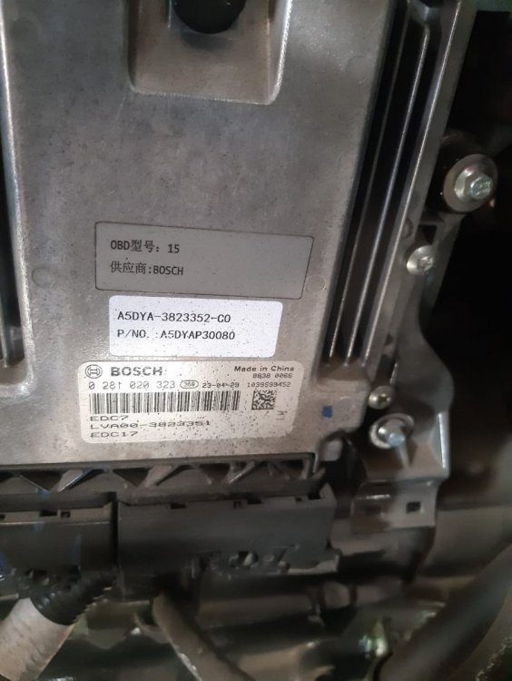

  3. В автобусный парк прикупили новые ютонги и сразу же решили их прошить(ну чтоб нормально работали) и ещё бы отвязать от ограничения по скорости. Вот и возник вопрос. Чем прошить?
  4. Подскажите великие гуру! НефАЗ 2019 года выпуска с камазовским двиглом на метане , отказали 2й и 3й цилиндры. И люди просят меня сделать диагностику. Только вот чем его поглядеть? В наличии только сканматик 2 и ослик диамаг2.
  5. Сам себе отвечу. Сегодня разобрал эту лягушку на педаль тормоза которая, а там пайка прогорела от слабого контакта. Вернее площадка на платке под контакт. Всё пропаял и зер гуд! Похоже там система эта работает по шине can , как мне один человек подсказал на другом источнике.Всем спасибо и удачных ремонтов.
  6. Спасибо тебе дружище! Всё сделал. Там проводка датчика об выпуск погорела.
  7. How синотрак 2008гв. Миксер. Залес на днях под бочку миксера в этой рисовой машине, а там полный ппц! Как сказал хозяин:"скорее всего там черепная коробка чудит" И действительно, на раме взади коробка эта сгнила напрочь! От неё идёт распиновка на задние фонари.Сегодня всё подключил, кроме стоп сигнала. Есть всё кроме стопов! Помогите со схемой! Хотя бы распиновка лягушки тормоза и задних фонарей! Такое ведро, что на него даже схем не нашёл! Преды все целые. Куда копать? Хз
