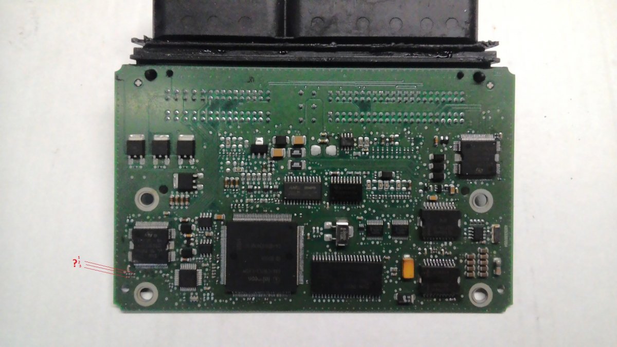

  1. ECU Chevrolet Cruze, подскажите номиналы резюков, блок слегка искупался, пару сгнивших резисторов заменил , машинка завелась, но льет бензин
