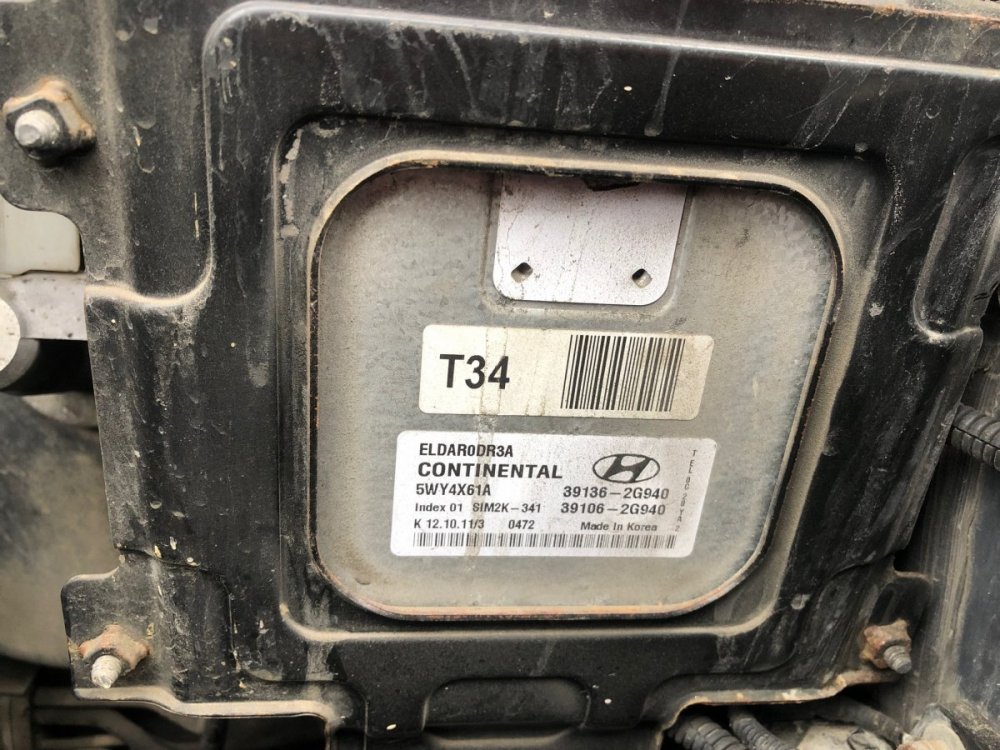

  5. Блок АКПП и моторник в одном корпусе, но диагностирутся то они отдельно.
  6. Добрый день! Ткните пожалуйста в правильном направлении. Имеем автомобиль Hyundai ix35 2013 г. 2.0 бензин АКПП полный привод с АБС. После непродолжительной поездки, со слов клиентки, начинает плохо работать климат, руль становится тугим и загорается индикатор давления в шинах. По диагностике ошибки по «сигналу датчика скорости B» P2159 в моторном, С1622 в ЭУРе, а также схожие ошибки в блоке климата и блоке TMPS. Спидометр работает исправно. Обороты датчиков входного и выходного валов в АКПП видны. В блоке ABS ошибок нет, видны сигналы скоростей со всех колес и параметр скорость движения. В блоке 4WD ошибок нет, видны сигналы скоростей со всех колес и параметр скорость движения. В блоках управления двигателем и АКПП и климата, в движении скорость равна 0. В блоке TMPS есть два параметра скорости: с ABS показывает, с EMS /видимо двигатель/ равна 0. В диагностическом разъеме на коричневом проводе сигнал скорости присутствует, как выяснилось он идет с приборной панели, а приборная панель видимо получает его по КАНу, т.к. при отключении панели сигнал в разъеме пропадает. При отключении разъема с АКПП пропадают сигналы датчиков входного и выходного валов, спидометр и сигнал скорости в диагностическом разъеме. Есть ли у кого-нибудь схемы на этот автомобиль? Или понимание как формируется и передается сигнал скорости в данном авто? Буду рад любой информации. Заранее Спасибо!
