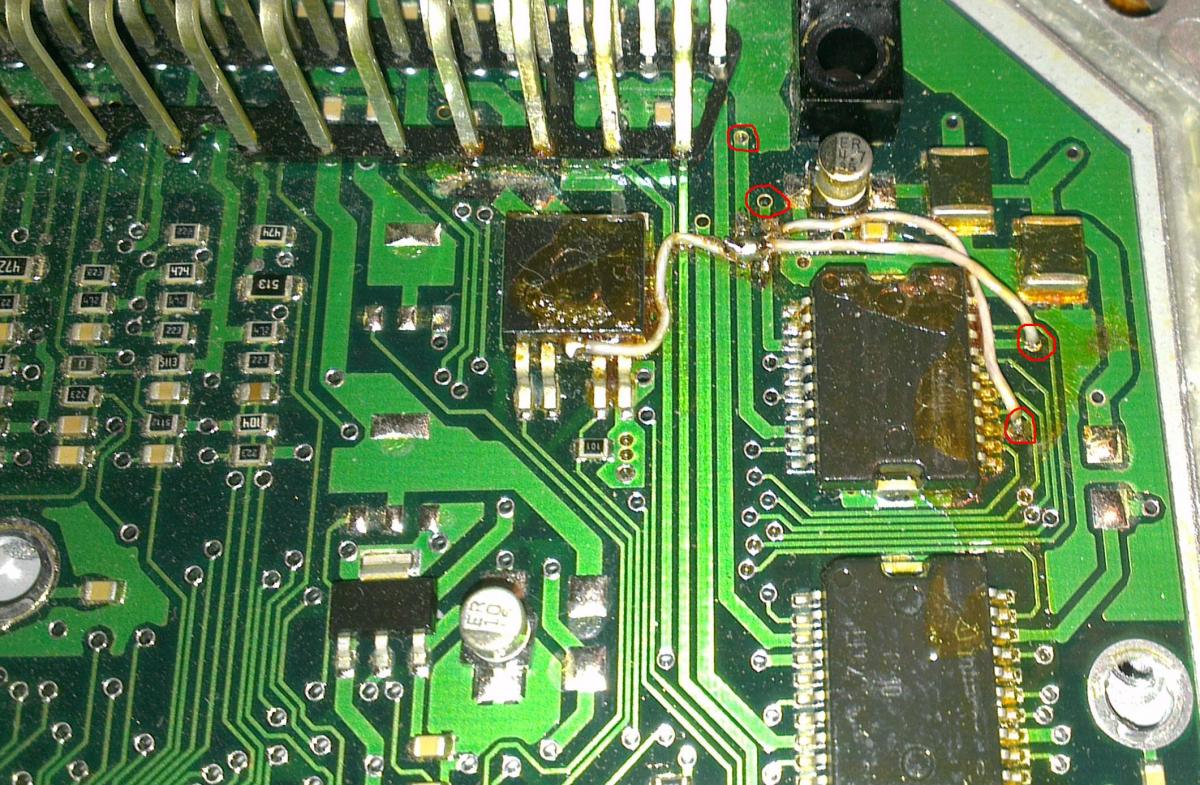

  3. вот фото платы, может кто подскажет, вроде здесь должны быть детальки? на чиптюнере фото не ахти какое, плохо видно по распиновке- подключаю как раз по выше описаной схеме и тумблерок на 13 стоит доп. , а я и забыл уж, короче пробовал по всякому и напряжением и скоростью- никак. вот по плате что подскажете мож?

  5. Фото платы Чет не могу скинуть
  6. A204DM53 8кл, 1,6л. Могу фото платы выложить, может какой детали не хватает. Но такое впечатление что нет разрешения программирования. Мож 43 ногу прозвонить? Куда она должно приходить на проце?

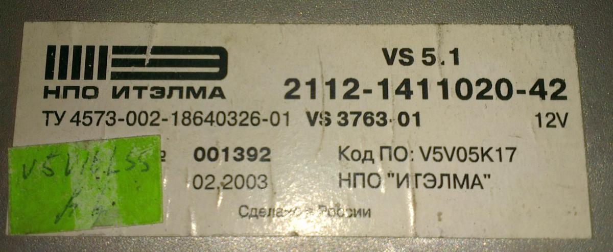

  14. Добрый вечер, большое спасибо всем кто помогал разобраться. Дело было как говорится не в бабине. Разобрался. Одновременный впрыск. В заблуждение ввел шильдик- 42 блок (фазир.впрыск). По факту: блок 1,6л , 16клапанов, Д/К на штанах. Залил V5V13J02 и .........о, чюдо завелось!
  15. Для чего закоротили на массу как раз пины, отвечающие за фазированный впрыск (перемычки идут на эти пины - отмечены)? Может блок вообще не родной? Получается ПП отрезан, фазированный запрещен(закоротили на массу). А если разрешить фазированный (убрать проводки)? и поставить V5V05K17 как на шильдике?
  16. не...... было лезть............... точно VS5.1 он же беспроблемный вроде?
  17. мож какая защита стоит в блоке? проводки же не просто припаяли? не понятно, пр и надетых разьемах на форсы не заводится, а на снятых заводится и тут-же глохнет
  18. еще такой нюанс: при снятых разьемах на форсы заводится, 1-2 секунды работает и глохнет хорошо, завтра с утра буду пробовать
  19. ну в смысле лампочкой и проверяли, на разьем к форсункам импульсы идут пока разьединен, при подключении форсунок они (все 4) коротят на массу
  20. импульсы есть, тестером проверяли, но стоит разьем на форсунку надеть и сразу показывает 4 ошибки: замыкание на землю(массу) всех 4 форсунок кстати, подпаянные провода залиты заводским герметиком, значит изменили на вазе?
  21. но почему не заводится? залил V5V05K17 - как на шильдике написано, на зеленую наклейку не обратил внимания , а там вроде как другая прошка стояла :-( и не считалась
