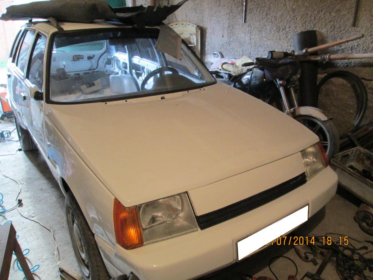

  5. Доброго времени суток! Заканчиваю сборку машину, точнее разгребать последствия своего юношеского максимализма и любви к первой машине. Машина ЗАЗ 110512 Дана. Сейчас подошел к сборке инжектора. Практических знаний по нему мало, по теории что доступно в нете вычитал. За время сборки машины подкуплены попадавшиеся детали. Дабы не плодить кучу мелких тем на форуме, быть может даже с глупыми вопросами, интересно познакомиться с человеком, который бы мог подсказывать какие то интересующие моменты, которые в явном виде не всегда найдешь в интернете. Двиг МЕМЗ 317, 1,4л, мозги Январь 5.1.41 (есть еще Микас 7.6, аппаратно такой же, есть желание в будущем сделать их него онлайник). Собирать хочу на ДАДе, за основу взял проводку от Микаса, сейчас есть несколько мелких вопросов по распиновке, доделке. Дальше будут вопросы по прошивке и настройке всего этого.
