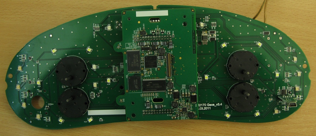

  1. Проц пока не промерял, а на входе tps питание есть. Смотрел по datasheetу для запуска необходимы доп.сигналы. Без них преобразователь стоит в дежурном режиме и на выходах тишина.
  2. Пробовать буду в понедельник, панель на работе. За BGA вряд ли, так как первопричина в замыкании. Плохой контакт исключаю. Задача N1 запустить преобразователь, а там видно будет, когда подсветка заработает.
  3. DC/DC TPS65130 , datasheet нашёл. Нет управления на преобразователь с процессора, стоит низкий уровень. Выдает 2 напряжения + и - для работы дисплея, величину не знаю. Коротышей по нагрузке нет, преобразователь менял. Опрос по шинам дисплея есть. Склоняюсь в сторону программного сбоя, так как нет явно сгоревших элементов. Нашёл на просторах интернета, есть глюк у данных панелей ввиде белого или черного дисплея. Сделал доработку , не помогло. Возможно, вкючать на авто и там же пробовать подключаться через USB, используя для управления джойстик, чтобы войти в режим восстановления.

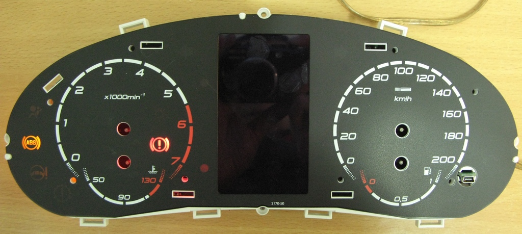

  4. Спасибо, но не работает основной дисплей.
  5. Добрый день, форумчане. Попросили посмотреть панель КП2170 Geos_v3.4, после того, как хозяин подключал автомагнитолу. Машина работает, не горит подсветка дисплея. Какие есть варианты протестировать панель на столе. На лицевой панели есть разъем USB, чем из бесплатного софта можно подключиться? Подозреваю программный сбой, необходимо сделать ресет или перепрошить. Проц S9S12HA32CLL, с него идет управление на включение драйвера подсветки.
