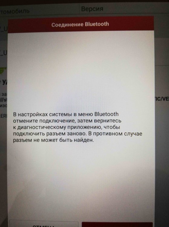

  2. Приветствую, на планшете Самсунг галакси 7а не получается запустить программу XDiag, выдает сообщение, прикладываю. Случилось после обновления андройда до 13 версии, сканматик также не запускался, затем заработал после неск. запусков, xdiag не в какую, сталкивался кто нибудь, в чем засада?

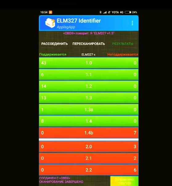

  18. Всем привет. При подключении к Гранте ELM327(V1,5) прога пишет: CAN шина не доступна, c остальными ВАЗами по К-линии ОК, что значит CAN не доступна? Взял ELM другого исполнения у товарища, все точно также.

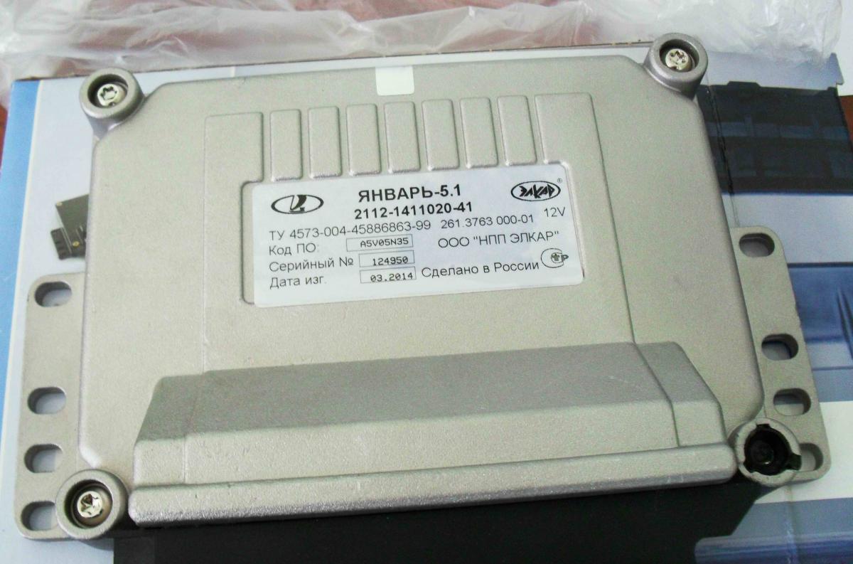

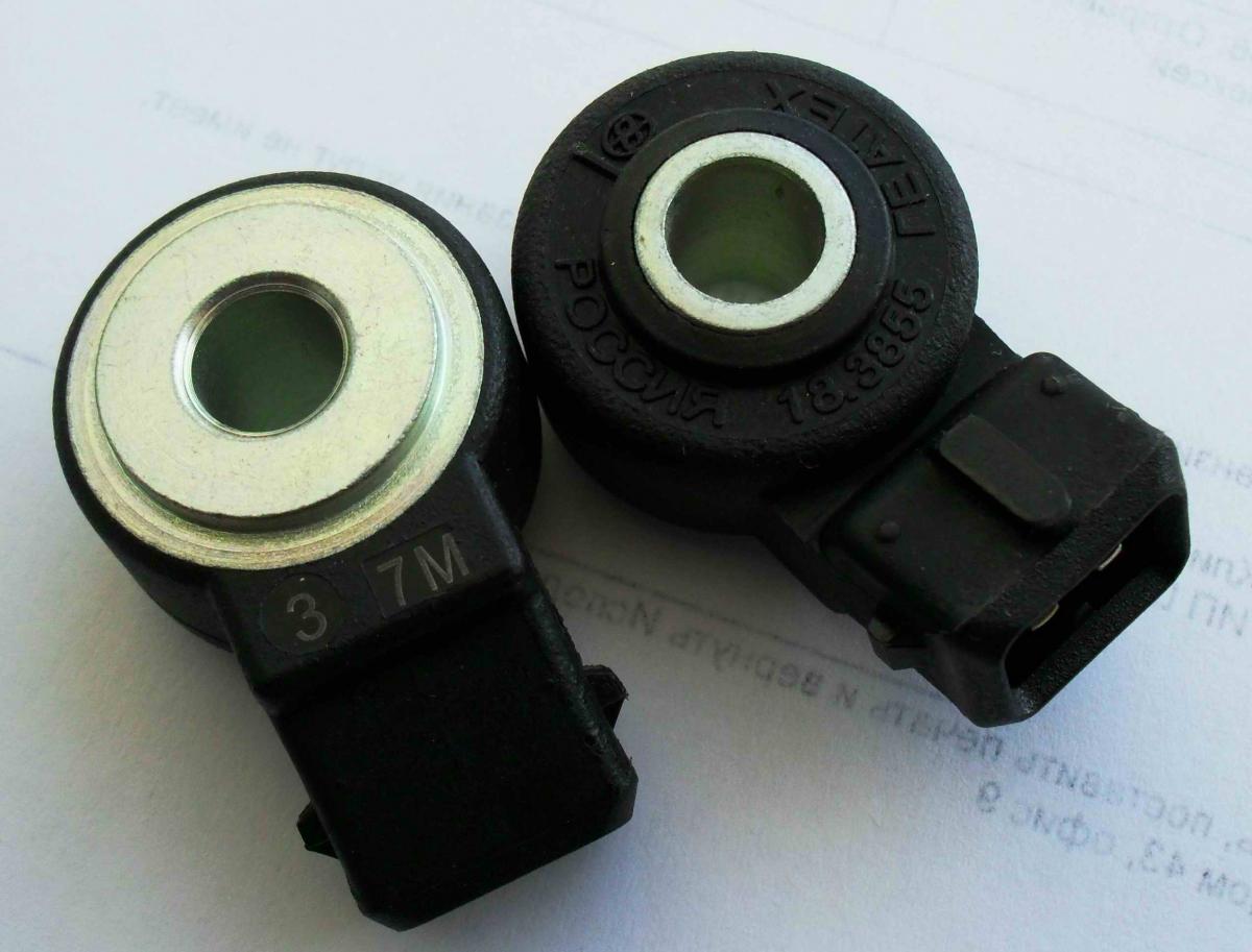

  20. Продам новый Январь 5.1-41, 5тыс. руб. на авто не устанавливался, владелец занимался самолечением, дело было не в ЭБУ. Д.Детонации Геатех, новые 8 шт. Лучшие из поставляемых на ВАЗ. 200 руб. шт.
