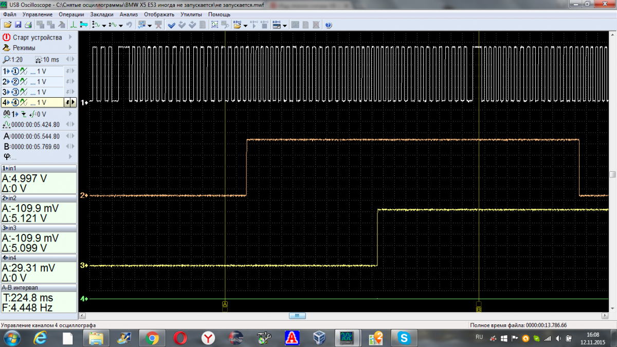

  1. у меня 2 варианта, либо это синхра колена с распредом, либо моторник. И ещё, если мотор запустился, то нареканий никаких к работе нет. Клиент ездил 1200 км. Просто не глушил мотор.
  2. опорное с моторника присутствует постоянно. Сигнал имеется всегда. Я так понимаю датчик КВ не генерирует сигнал, а просаживае подтяжку с блока?
  3. Да. Разъем в норме. Датчик заменен на новый.
  4. у блока непосредственно
  5. BMW X5 E53 2004г MS43 3.0л периодически не запускается. Ошибок в моторнике и касе нет. Если двигатель не запускается, в потоке данных обороты двигателя при прокрутке = 0; нет искры; нет импульсов на форсы. Если продолжать крутить более 20 секунд, двигатель запускается. Сигналы датчиков КВ и РВ присутствуют стабильно.
