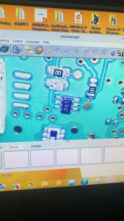

  1. Отвечаю теперь на свой вопрос. Проблема была в конденсаторе, что на фото! Только его заменил - машина завелась в тычок!!! Вывод один - надо ОЧЕНЬ аккуратно снимать крышки с блоков!!! Мне будет наукой, да и всем коллегам на заметку! Удачи всем в работе!
  2. Вроде нашлась проблема. После сравнения еепромов после записи и чтения файлы идентичны. Вывод - прогеры в порядке. По совету друга из Израиля начал проверять плату под микроскопом. И нашёл . Фото прилагаю. Процентов 95, что проблема именно в этом!
  3. Всем привет. Авто ауди а3 2010 года 1.6 тди с блоком continental simos prc2.1. После анлока кессом блок остался закрытым. Начал делать анлок к тагом. Подключил по инструкции, создал резервную копию еепром. Всё вроде прошло гладко. Подключил блок к машине, проверил кессом - показал unlocked. Попробовал завести - не заводится. Мод прошивку записал - опять не заводится. Сканером вычитывает одну единственную ошибку р2146 - Форсунки, группа “A” – неисправность цепи питания. Стирание ошибки не помогает. Блок на связь выходит. Есть у кого мысли в чём причина? Бэкап делал - нет результата. Постоянно мигает значёк свечей накала при включённом зажигании. Перепробовал все варианты с бэкапами - не заводится. Буду рад любому дельному совету.
