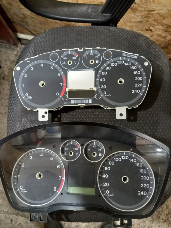

  8. Вот newbin.rar oldbin.rar
  9. Да только у нового подсветка дисплея красная а у старого зеленая
  10. Andrey565 опубликовал тема в Иммобилайзеры
    Помогите перенести ключи из старого щитка в новый. Прописать не получится чип один. new.rar old.rar
