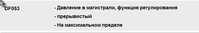

  10. лаунч есть. да,я тоже так думаю про тнвд. чудеса - как можно проверить на слив в обратку, если авто не заводится?! форс нужно на стендах проверять, а это косвенно всё. всё же думаю, что предстоит ремонт тнвд. давление не мог померить т.к Делфи почему то не измеряет у меня, а с лаунчем проблемы по марке рено. ............................................. понимаете, что были выявлены следующие ошибки df053 как 1) максимальный предел 2) минимальный предел с этими ошибками автомобиль заводился (эти ошибки чередовались) 3) ниже нижнего предела (авто не заводится) т.е. есть подозрение, что тнвд пришел не в годность.
  11. так ошибка и говорит про давление..что оно не в норме.ниже нижнего предела.
  12. давление измерю. пока что только df053 - сигнал ниже нижнего предела
  13. спасибо сегодня с утра автомобиль вообще не заводится. ошибка сменилась как: df053 но уже - сигнал ниже нижнего предела хотя вчера заводилась без проблем

    добрый день.прошу помощи в разборе ошибки. авто рено конго 2008г. дизель. проявление ошибки происходит в момент газ-в пол.на любой передачи. регулятор давления новый.свечи новые.фильтр новый. на некоторых ресурсов писали что проблема с форсункой№2. менял местами с первой и прописывал.всё равно ошибка df053 кто сталкивался??? неужели тнвд? на драйве писали DF052 — Форсунка 1. DF053 — Форсунка 2. DF054 — Форсунка 3. DF055 — Форсунка 4. но перемена форсунок результата df052 не дала.

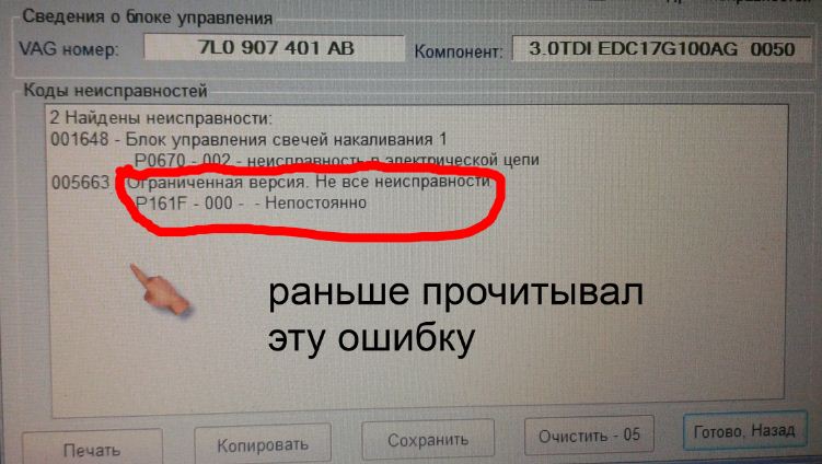

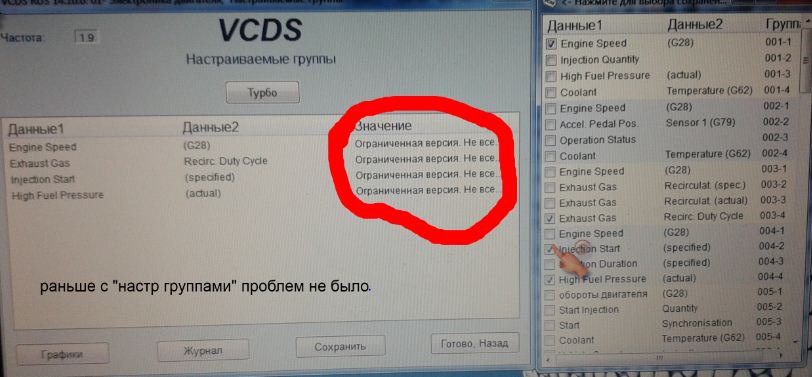

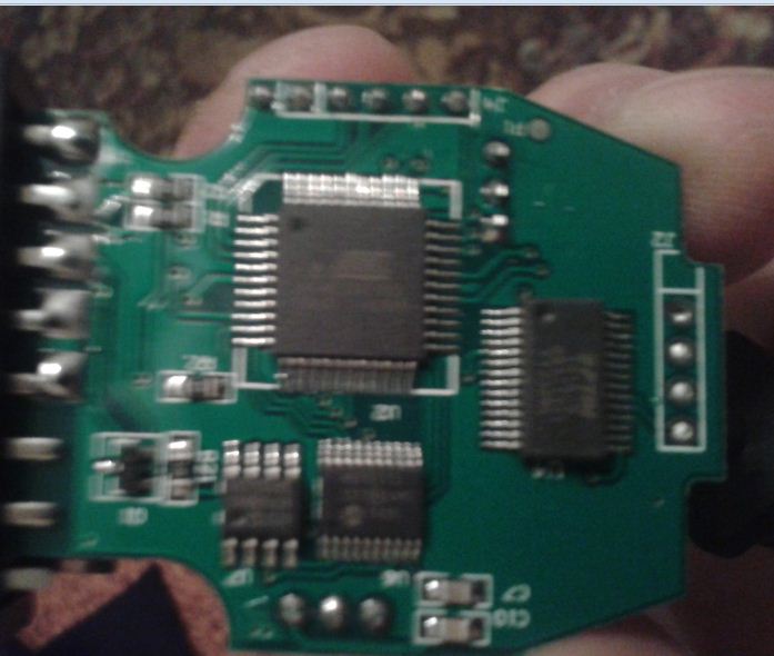

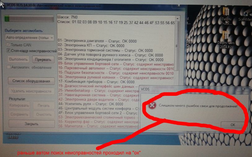

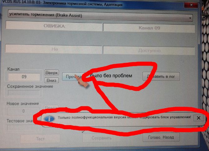

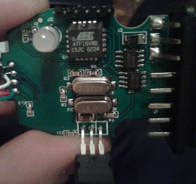

  16. добрый день всем. имею данный адаптер. нее китай. покупал у проверенного продавца. начались проблемы... всё на фото. у кого такие проблемы были? что можно попробовать? есть ли какие варианты? с продавцом связывался....много что пробовал - не помогает...продавец говорит что возможно прошивка адаптера слетела.ремонт 2400-2600 руб.
