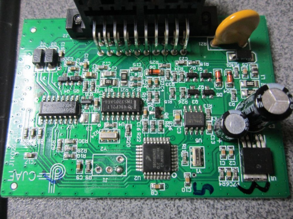

  1. Пробовал. Не пишет. Перед процедурой предупреждает что минимум 2 ключа надо. Есть подозрение что пин не верный, произвольный вводишь - также пол минуты думает и выкидывает. Где пин на него брать? Свой тянул X300DP по ВИНу якобы. В моторнике нет?
  2. Вот моторник, Flash и eeprom. Блок иммо отстегиваешь, лампочка на панели моросить перестает. И еще, VVDI Key Tool выдала что использовать надо 4D чип (Есть там такая функция, к замку подносишь, зажигание включаешь и ...) Вот только какой? 4D 60 40bit не понравился тоже dfm.rar

    Приветствую Всех. Есть DFM с полной утерей. Иммо отдельный, внутри моторолла S9S08DN32 2M74K. Orange5 ругается что проц secured. В VVDI Progе такой камушек только UNSECURED. Те прочитать его пока не выходит. Еще авто на штатной сигналке, не орет но моргает. Какой там чип? ПИН есть, Предполагаю что ID46, но ни в каких вариантах предподготовки авто его не принимает. Лампочка Иммо на панели загорается на постянку во время программирования, и ровно через 28 секунд вываливается с ошибкой прграммирования, думаю что чип не нравится. Моторник MT22.1 Кто богат какой-либо инфой, подскажите. У меня мысли кончились. Заранее благодарен
  4. 80 битка туда не влезет никак, перевести ее в 40 бит, если конфиг не залочен. И какой мануфактурник тоже важно, если не 01, то по диагнозе не влетит. только в дамп
