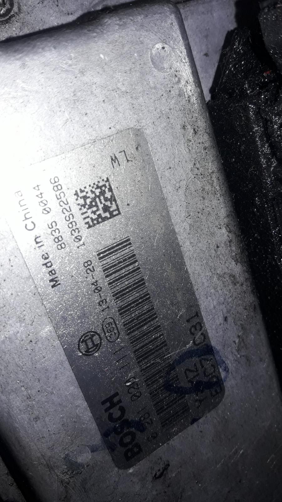

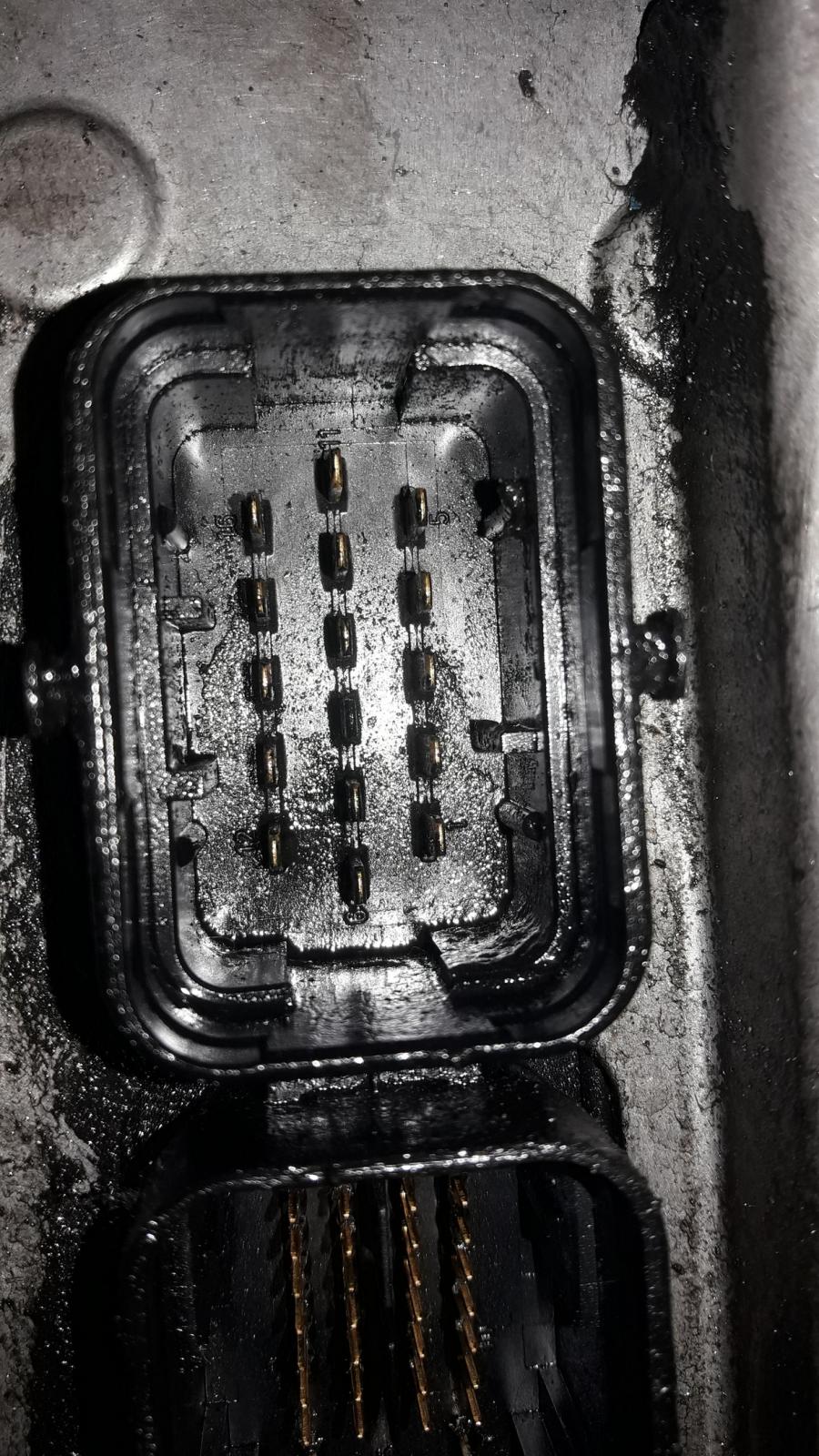

  5. холодный ДВС работает ровно,о мере прогрева начинает притраивать и чем выше температура тем чаще, в конечном случает троит постоянно. С датчиками все хорошо Прилагаю запись со сканматика 2. ДТОЖ- норма давление наддува и давление в рейле заданные и фактические равны ДТмасла - норма ЕГР физически убран программно нет методом откл. форс выяснить не рабочий цилиндр не удалось. форсы 2 раза отправляли на проверку- отвел был что все хорошие ДВС после кап ремонта- копрессия по 17.5 в каждом У меня нет схемы на этот блок проверял по схеме на edc7 32 смутило только одно, у 5 и 6 форсунки один общий провод приходящий на 16 пин в колодке, а по схеме (той что я пользовался) он должен придти на 1й, по жгуту не сказать , что в него кто либо лазил. Если у кого есть схема поделитесь. Подскажите, что может быть, вроде всю излазил. запись со сканматика снята с холодного ДВС до егго нагрева, соответственно и троения. 190816_0857_EDC7 ЯМЗ-651,-536 (прошивка P_986).rar

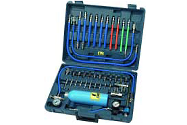

  8. Как то ответ не обоснован. А вот насчет выхлопа он не то что бы черный, подставив лист бумаги белой типа А4 она в момент становится вся в копоти. И вот эта копоть не остается ли в турбине? Вреда много ли? А вот насчет промывки Винсом, я очень доволен. Был у меня эксперимент. Заглянул с помощью видеоэндоскопа в цилиндр была куча нагара , после промывки был приятно удивлен нагара почти не стало. немного с оного края осталось. Если бы чуть подольше бы поработала на винсе и то бы разъела
  9. Ребят недавно приобрел набор для жидкостной промывки двигателя, как на фото. И вот меня озадачил вопрос! Не вредит ли она двигателям с турбиной, а именно самой турбине. Ведь из выхлопной трубы летит столько сажи и всего другого нехорошего, а в первую очередь это все попадает в турбину. Если не вредит, то прошу обосновать такой ответ.
