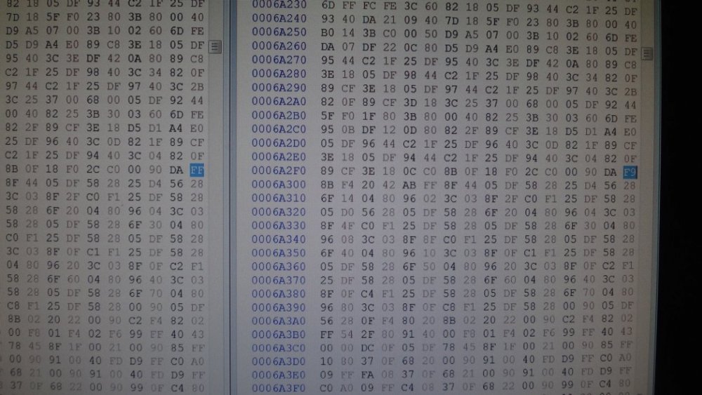

  1. не работает дамп предложенный выше на прошивке 22YCO41S. проверил уже на двух машинах заливаю с выпайкой 95080 упой юсб если кому надо вот рабочий шеви клеар 21230-1411020-.eep
  2. ну остаётся замена есм ! - кстати если залить иммо офф в епром есм и поднять определённую ножку то хватает ровно на 32 запуска 16-тиричная система

  7. выложенный дамп апс-6 и есть "чистый" - если пишешь новые чипы то конечно его !
  8. отвечаю себе мож кому пригодиться - приехали новые чипы подготовленные для ваз красный и чёрный процедура описанная в теме выше не прошла пробовал подменить вин в дампе тоже не пошло затем вернул стоковый дамп еепром в 71.1 и сделал brute ecu и чипы прописались машина заведена вот дампы сток шеви 71.1.bin 24с04 АПС-6 Нива2131.bin шеви brute 71.1.bin
