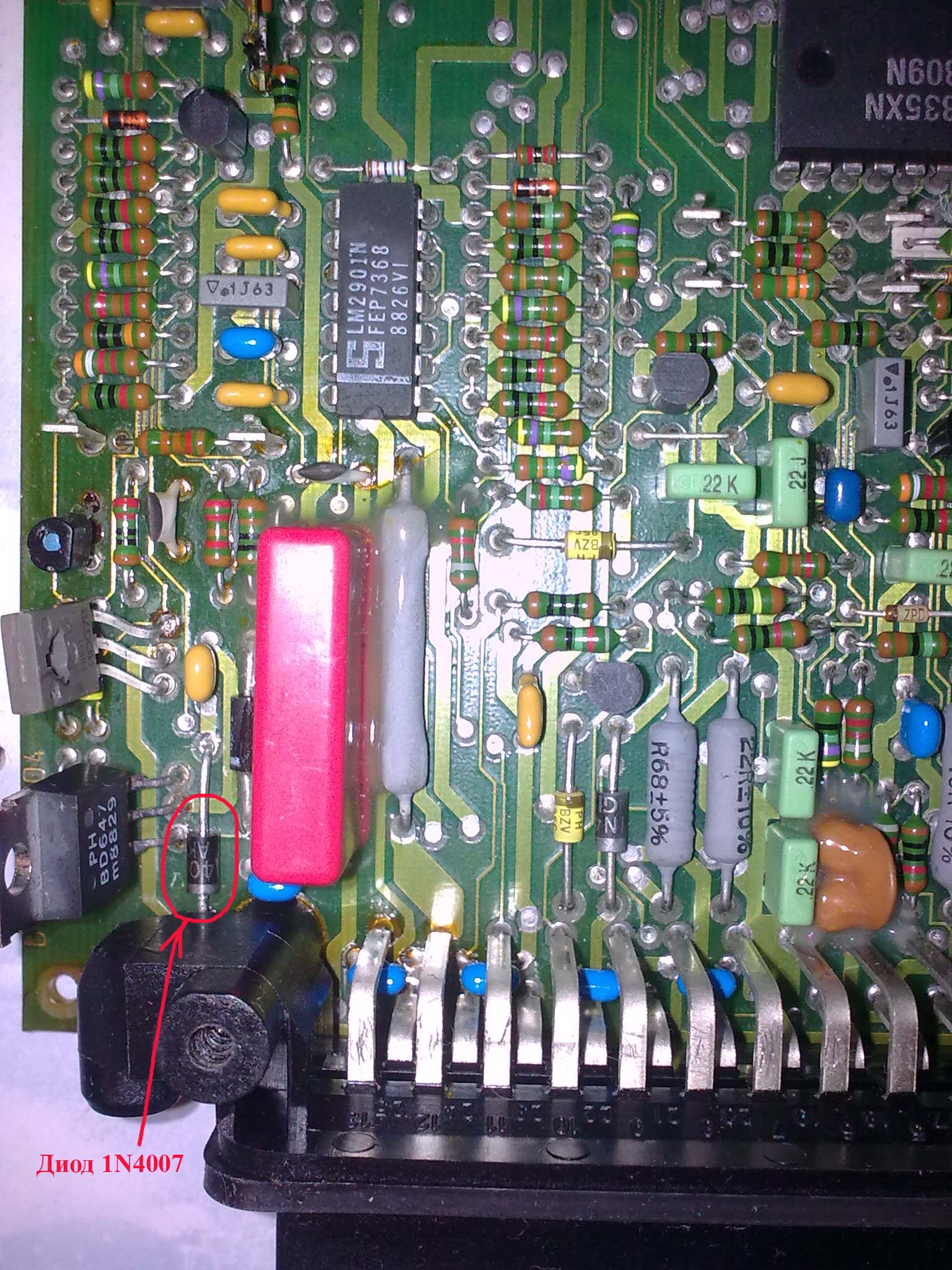

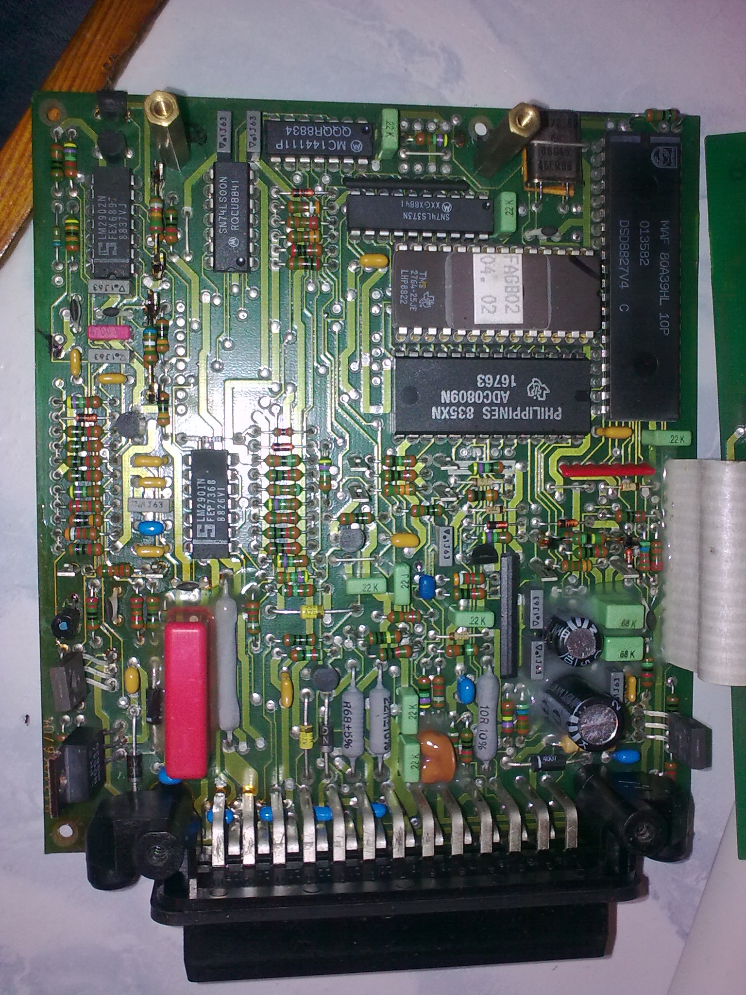

  3. Всем привет! Блок восстановил. Были неисправны: диод 1N 4007, транзистор BD647, выгорела дорожка на пин19(масса). Причина всему - отсутствие массы стартера! Всем спасибо за внимание, думаю тему можно закрывать.
  4. Добрый всем вечер. Сегодня поставил ЭБУ на автомобиль. На 12 ножке(управление форсунками) при включении зажигания кратковременно 12В потом 0,6В вроде бы всё как по книжке (перед началом ремонта напряжение 12В на ножке оставалось постоянно). Ну думаю сейчас попрёт, да не тут то было, при прокрутке стартером форсунки открываются и льют постоянно (для этого подсоединял светодиод на разъём управления форсунками-горит постоянно). Теперь не знаю за что хвататься. Может быть процессор MAF80A39HL, да он вроде не греется выглядит достойно, а может быть транзистор BD647 (он кажется выходной для форсунок), если неправ поправьте, но и он выглядит хорошо и на прямую не замкнут. Поступила не проверенная информация, что есть ещё управляющий транзистор, но где он находится, его обозначения я не знаю. Есть ещё один сомнительный транзистор без опознавательных знаков, может быть кто то его идентифицирует? Уважаемые господа профи подскажите пути восстановления работоспособности Digifant а.
  5. Всем привет. С наступившим ВАС Новым 2010 Годом!!!!! На сайте www.carhelp.ru уже был, информацию прочитал , но посмотреть фотографии не удалось - не позволяет статус. Но всё ровно спасибо. Сегодня на свой страх и риск впаял в блок все элементы, но есть сомнение, правильно ли поставил диод 1N4007и не ошибся ли с его полярностью? Всем заранее спасибо.
  6. Добрый вечер коллеги. У меня похожая проблема на автомобиле Volkswagen Passat B3 1989 г. в., ЭБУ Digifant 2, 037906022AN ЛЬЮТ ФОРСУНКИ! Из-за плохой массы на КПП выгарела дорожка в "мозгах", полностью разлетелся диод 4007, есть большие сомнения по поводу работоспособности транзисторов BD647 и BD678. Друзья помогите! Не знаю как правильно(в каком направлении) установить диод 4007 и как проверить исправность двух вышеуказанных транзисторов. Может кто нибудь поделится схемой ЭБУ или какой либо иной подобной информацией.
