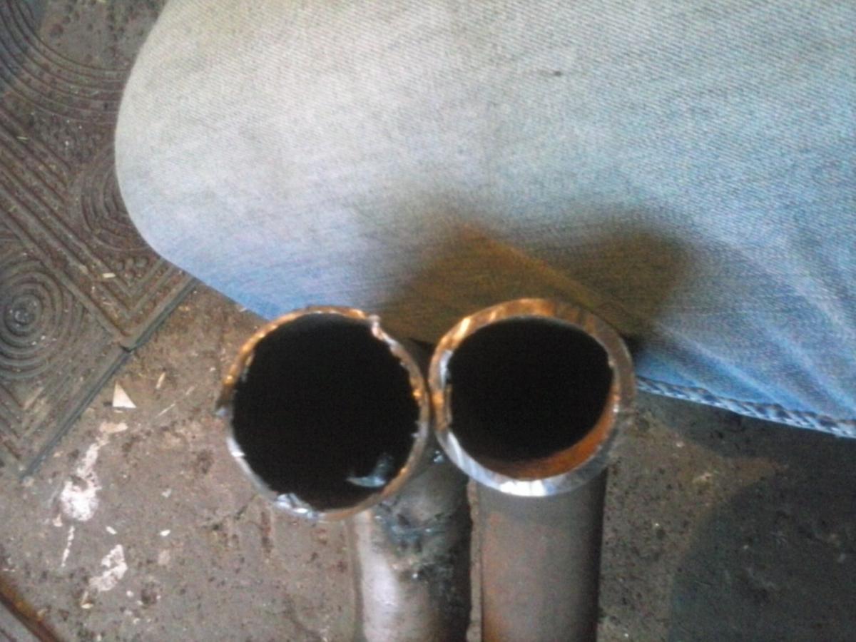

  6. Двигатель 21124 1,6 16 кл. Резонатор цел. А вот та труба что после резонатора - сгорела. В граже нашел трубу уже готовую (идеально выгнута поразмерам сгоревшей от резонаторо), вот только диаметр 35 мм. Заводская 40 мм. Вот и грызут сомнения... С одной стороны получился не плохой крепкий резонатор. Ведь те что продаются у нас это на 1- 2 года и прогорает в неподходящий момент. С другой стороны не причиню я двигателю вред такой немного уменьшенной трубой. Ведь 40мм на что то расчитывалось. Но я думаю что труба сток 40 мм расчитана на весь диапазон оборотов от ХХ и до 6000 . То думаю 35 мм пропустит мои 3000 об/мин Подскажите,а то второй день грызут сомнения.
  7. Труба не на сильно уменьшена. Живу в маленьком городке запчастей толком нет. Заводская труба 40мм расчитана на весь диапазон оборотов от ХХ и до максималки 6000 об/мин. Я больше 3000 не кручу так что думаю должно быть нормально
  8. Подскажите - ничего если немного (на 5 мм) уменьшиться проходное сечение трубы резонатора? Ремонт вварка новой трубы с внутренним диаметром 35 мм (заводская 40 мм). Подробнее с фото здесь https://www.drive2.ru/c/470064586570072217/
