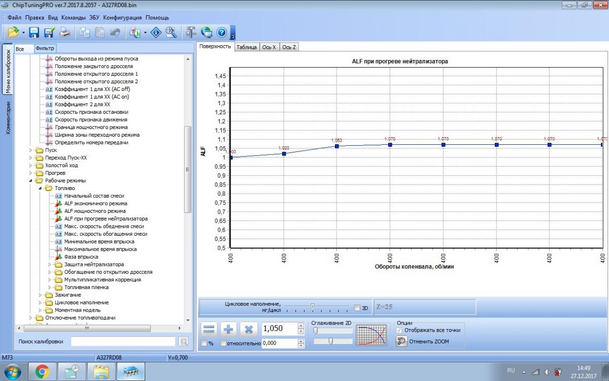

  9. дпдз стартует с 0,235 1,8 классика, распред нуждин 11.2, переделанный рес формаш, облегченные рокера, облегченные впускные клапана, правлена геометрия каналов гбц, гбц классика (не запилена), чисто теоретически сс ниже 8.5, шпг развешена до грамма, 1-2-3 выкручиваю в 7200 спокойно, без напряга, на 4 можно ехать 35-40, на пятой 45-50. расход в городе 7-8 литров, трасса, скорость 100-120 5.5-6 л/100. АИ-92 стоит снижать расход еще? Хотелось бы.
  10. про дпдз подробнее.. на я7.2 я отключил регулирование по дк и он начал работать на бедной смеси. точнее на той, которую ему поставишь. а тут отключал дк как в прошивке, так и физически, бестолку. квантования по оборотам в каких картах тронуты? если в тех, что касается нейтрализатора и прочей хрени, то я просто не знаю, как по другому их отключить. они и так то не отключаются.. все равно по ним чешит.
  11. вы меня совсем за идиота принимаете? спасибо. вот это что, и для чего стоит такая смесь, если эбу все равно не может ее реализовать? тогда не вижу смысла более обсуждать эту тему. буду обеднять другими методами и контролировать шдк. A327RD08(3).bin
  12. Куда? Я же выкладывал уже. Богато можно выставить, а более единицы нет.
