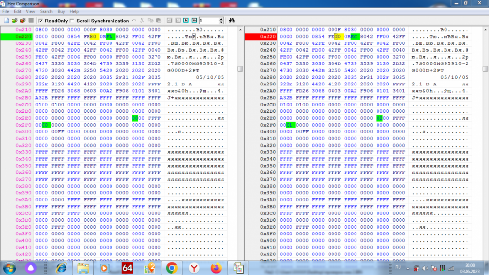

  2. Спасибо всем за помощь . Проблему решил слил дамп с другой машины , правда в ней осталась одна ошибка В1346 но она легко удаляется сканером , в дампе прописана одна подушка руля и два ремня киа маджентис 2006г.в.BIN

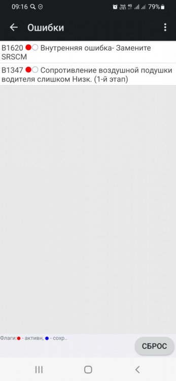

  3. сперва прикручивал массу но блок висел вертикально , последние разы нет ошибка только одна 1620
  4. исправляю дамп ставлю на машину ошибка та же , снимаю читаю дамп снова изменен

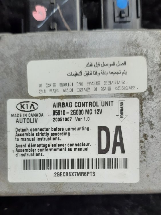

  7. Не подошел
