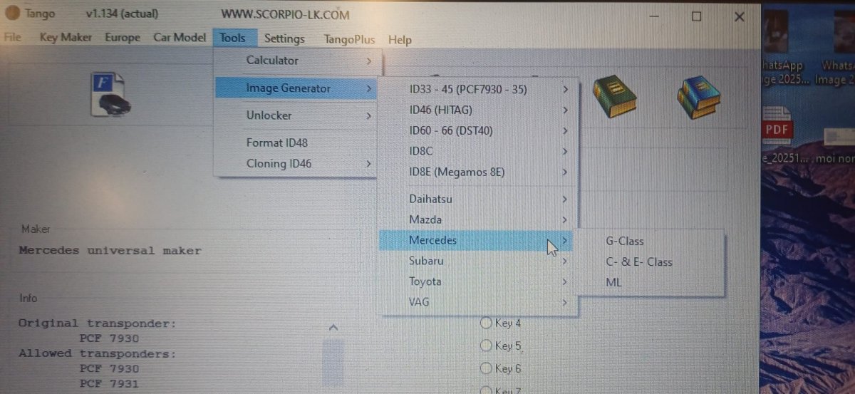

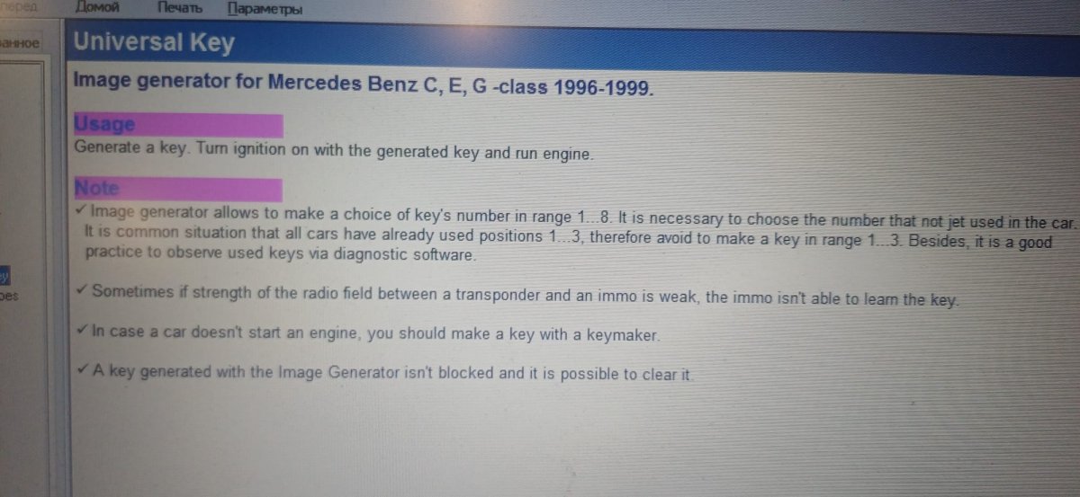

  1. У меня танго делает как надо, пишу вторым и определяет как второй
  2. Попробуй более простой вариант, У меня работало и не раз, делаю 6,7,8 и просто идешь и заводишь

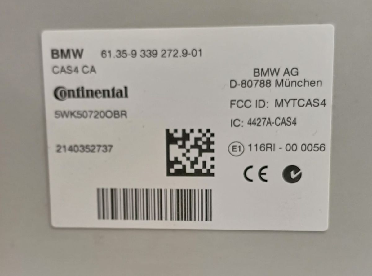

  6. BMW X4 CAS4 ( 1N35H ) D+Flash X4.bin P+Flash X4.bin

  13. BMW F10 CAS4- ( 1N35H ) BMW F10 D+Flash.bin BMW F10 P+Flash.bin
  14. BMW F25 CAS4+ ( 5M48H ) BMW CAS4+ ( 5M48H ) D+flash.bin BMW CAS4+(5M48H) P+flash.bin
