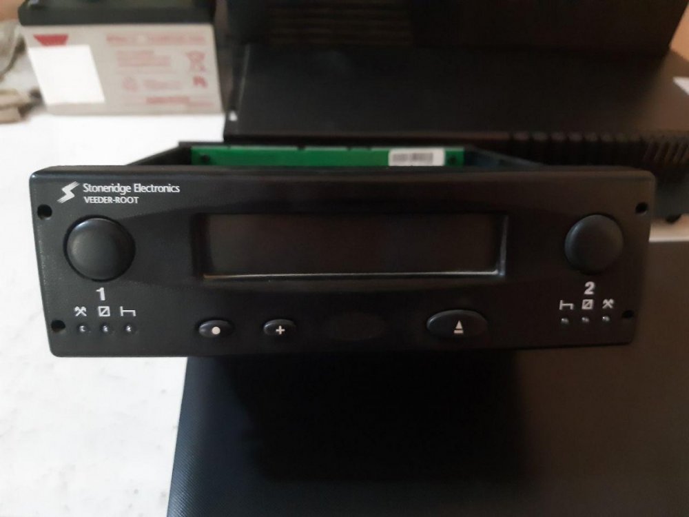

  3. а из за чего это произошло есть мысли? и как вернуть хотя бы старый пробег или измененный... на самом тахографе 0 и считает заново когда едете ,а на табло старый пробег это же не соответствие ...
  4. Тоже 0 показывает , не понимаю в чем дело...

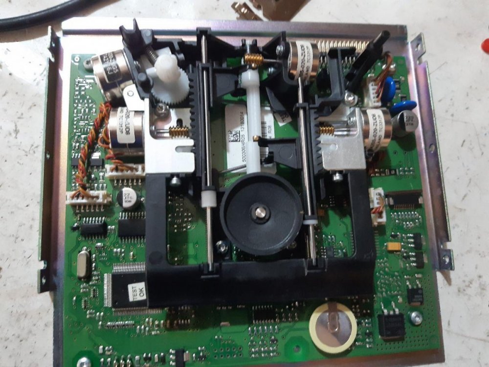

  5. Здравствуйте! Нужно было отмотать пробег и соответственно сняли тахограф там есть чип 93аа66, с помощью UPA - USB микросхемы 93с66 считали и вставили в калькулятор Iprog, пробег показал верный и с помощью кальк изменили пробег и записали обратно. А дальше проблема в том что после вставки чипа обратно пробег показывает 0 на тахографе а в одометре старый пробег... Есть ли те кто сталкивался с такой проблемой и как решилась проблема? (далее дамп с чипа 93aa66 и фото тахографа) Я надеюсь внятно все написал 276082km.bin

  9. Здравствуйте товарищи! Приехал Sinotruck Howo 2018 для корректировки спидометра, соответственно сняли табло видим чип но надпись не понятно о чем, пытались прочесть каким нибудь похожим типом через UPA но попытки тщетны, поставили обратно теперь ноль показывает. И возможно чип сдох каким то образом? Вопрос в чем (если кто сталкивался): 1) чем читается? 2) калькулятор для него подходящий по типу хотя бы... 3)чип заменитель который на место него можно было бы поставить ибо свой на связь не выходит уже никак... Фото чипа прикладываю.
