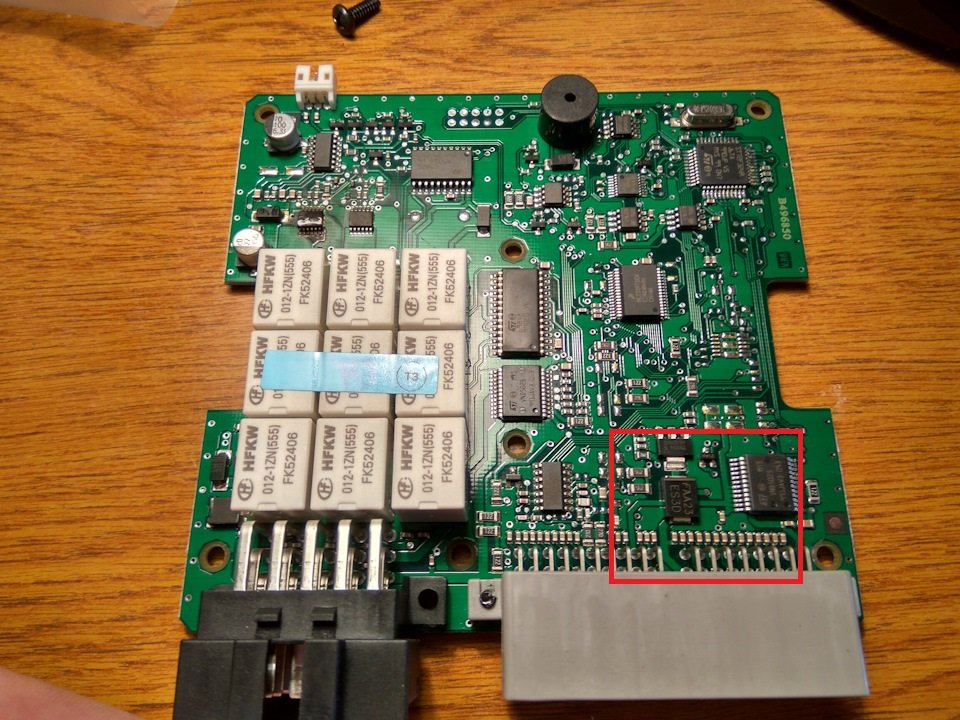

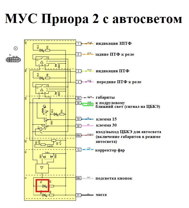

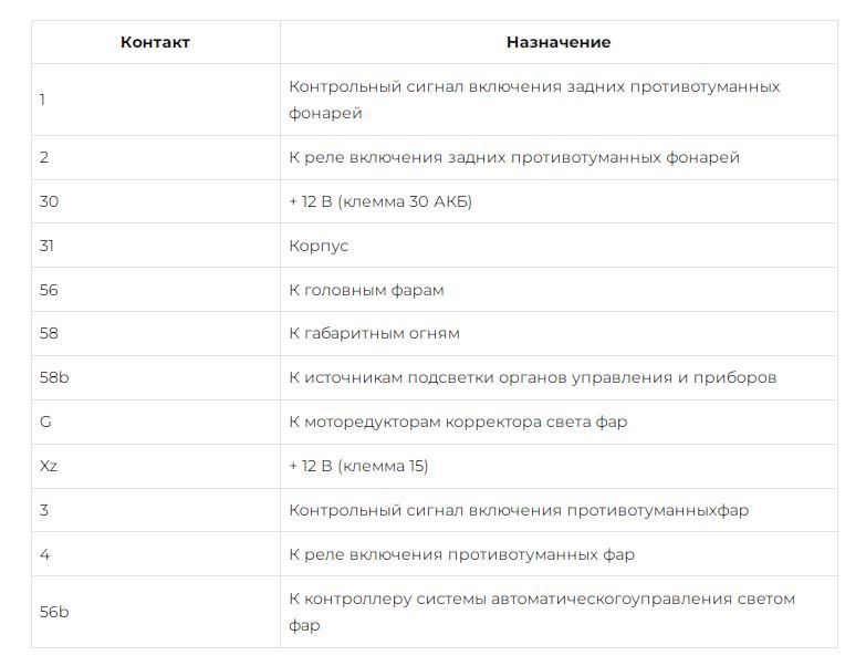

  1. приора и приора 2 цбкэ имеет различную схематехнику Вам дали направление поиска
  2. А с чего Вы решили что там выход +12 а не вход!!! Вскрывайте блок комфорта и пристально осматривайте XP2-2 встречал сгорают дорожки где отметил квадратом
  3. А контакт Xz

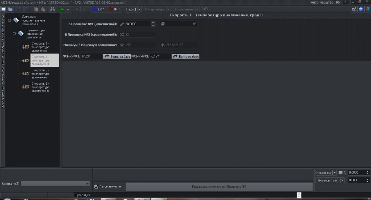

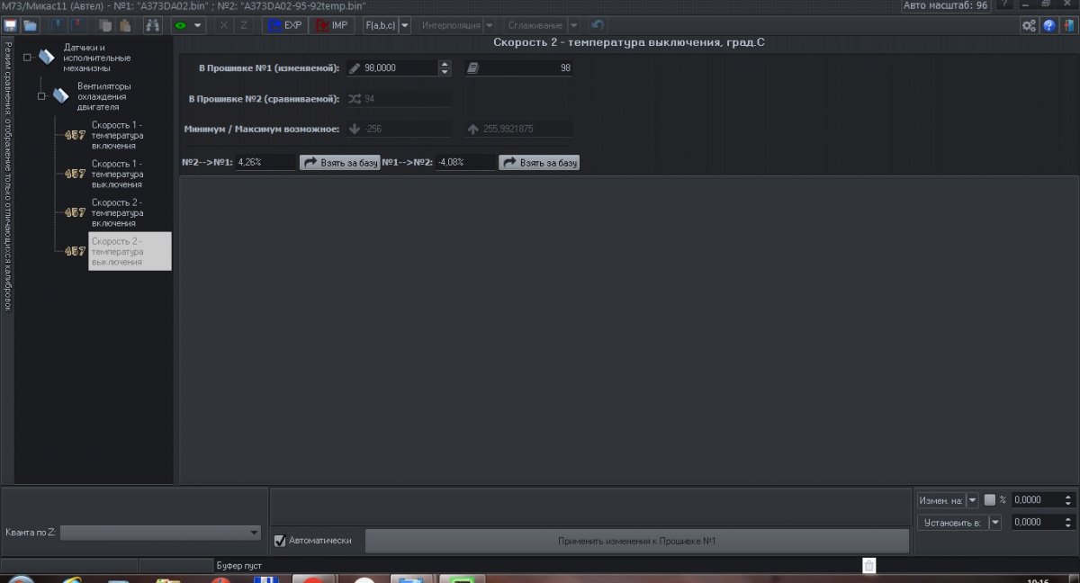

  10. pupkin000 ответил igoruha7 тема в Чип-Тюнинг
    1 как и просили 95-92 2 т.к. не знаю имеется на авто или нет поставил 97-94
  11. pupkin000 ответил igoruha7 тема в Чип-Тюнинг
    А что там не так? Попросили температуру понизить.
  12. pupkin000 ответил igoruha7 тема в Чип-Тюнинг
    A373DA02-95-92temp.bin

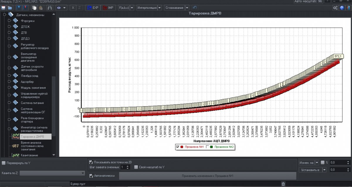

  13. откройте пожалуйста вот эту прошивку скачанную с чип тюнера сток A226FM10.bin
  14. в MEPro так же
  15. в профиле чавойто 161 указан номер телефона к нему привязан ватсап так быстрей Владимира найдёте пишите туда
