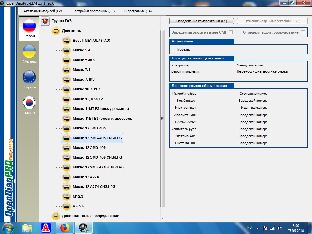

  4. Микас 12 битопливный и 12.3 точно работает с k-line, но выбор блока вручную. На фришной микас 12 не заявлен.

  18. Выбираю именно вручную из списка в зависимости от двигателя всё соединяется и работает без разъединений

  21. Подключался k-line выбор ЭБУ вручную всё работает. По ГБО включал редуктор и клапан отсечки вкладкой "клапан-2" можно управлять газовыми форсунками так же можно увидеть работу кнопки переключения топлива
