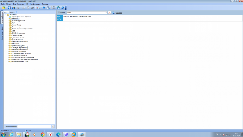

Т.е отлом )) ОЛС и СТП работают криво ? Наверное нет. Тот кто в теме все видит и понимает. )
Peugeot boch mev17.4.2
- Peugeot boch mev17.4.2

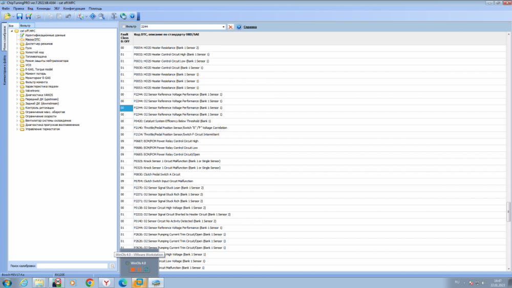

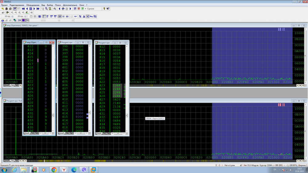

Какая разница ори или отлом. Или там маски в ори сами строятся )) Главное правильно пользоваться)). Этим ОЛСом много дампов сделано и все норм никто не жалуется. Да что там говорить половина калибровщиков работают с отломанным олсом.- Peugeot boch mev17.4.2
А где P2244 ?, а она в кодах то есть ))) и отключена, надо быть внимательным и работать с нормальными редакторами. )- Peugeot boch mev17.4.2
Согласен ДК1 в работе), но дроссель отключен по диагностике а это бензиновая машина с дизелем это прокатило бы ) Но в моем дампе все сделано правильно )AleksG подписался на WV Passat B6 1.9 TDI EGR OFF , Peugeot boch mev17.4.2 , sagem s2000 PSA, Кто может сделать E2 ? и 2 других- Peugeot boch mev17.4.2
В дампе затерты ошибки по ДК1 и дросселю одна из причин что зависает KATAG. Прикладываю исправленный дамп. 2023 2201 peugeot partner stok E2 decat KATAG.bin.bin- sagem s2000 PSA, Кто может сделать E2 ?
