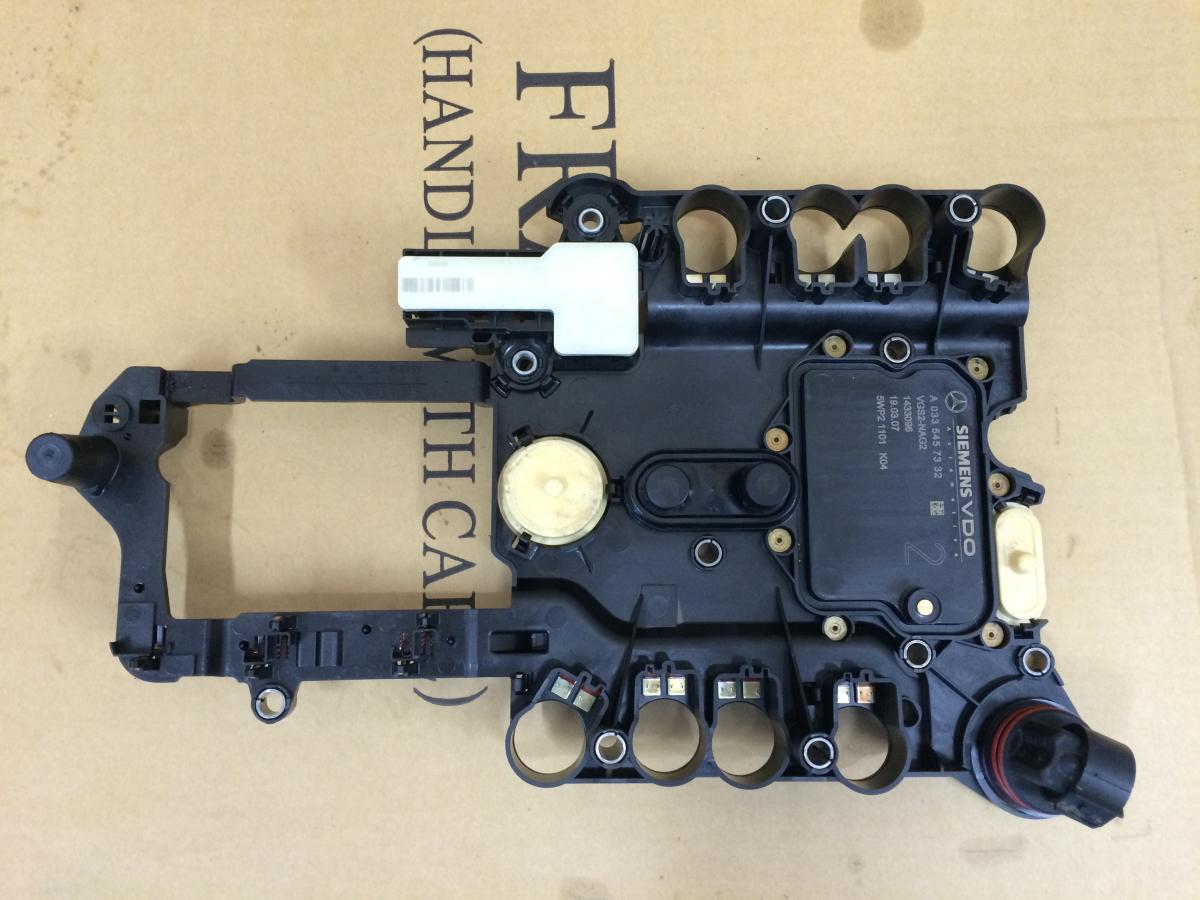

  4. Привет народ ,в w164 2008 после замены новой платы (эбу) в акпп,требуется ввод в эксплоатацию и адаптация,не подскажите старуха делает такие вещи? блок акпп совершенно новый. вот фото.
