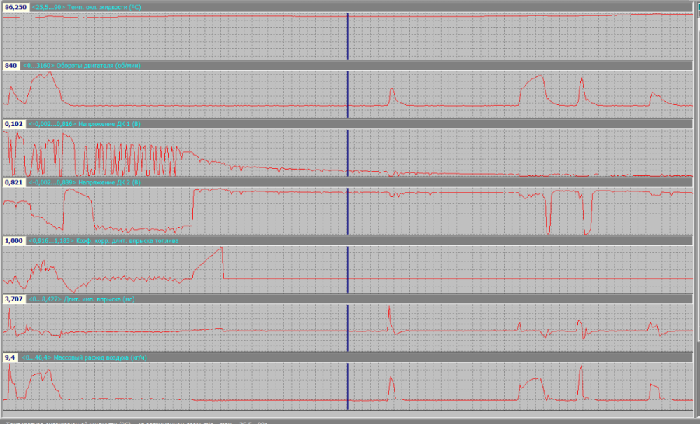

  1. Спасибо за совет. Т.к. у меня два датчика, после прогрева я подключил ДК1 к колодке ДК2, а ДК2 к колодке ДК1. Завел, в диагностике сигнал от ДК1 появился, а напряжение на ДК2 в 0. Буду менять ДК1
  2. С топливом в ресивер еще не пробовал. Вот скрин с диагностики. После прогрева на работающем ДВС сигнал уходит в 0
  3. Приветствую. Калина 11183, 1.6, 8V, 2008. Прошу помощи. Появляется ошибка Р0130 после прогрева двигателя (как прогревается до 86С, сигнал с ДК1 уходит плавно в 0). При включенном зажигании напряжения на колодке в норме, сопротивление подогрева на ДК 10 Ом. Датчик под замену? appLog-2024-08-11-11-20-16.zip
