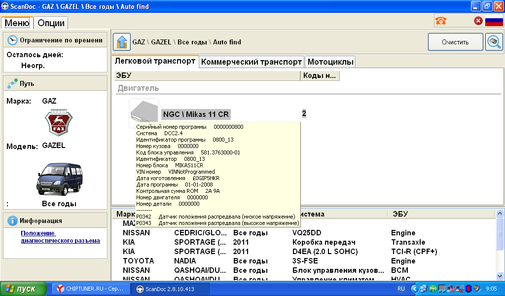

  10. Люди добрые! Посоветуйте пожалуйста загрузчик побюджетнее чем этот M11/M73A 9000 руб. (http://www.almisoft.ru/combiloader.htm) Вот идентефикация блока: Спасибо!
