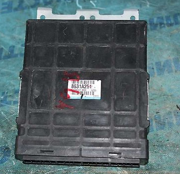

  18. К сожалению на долго не могу человека задерживать. Номер самого блока, вроде 8631А251...
