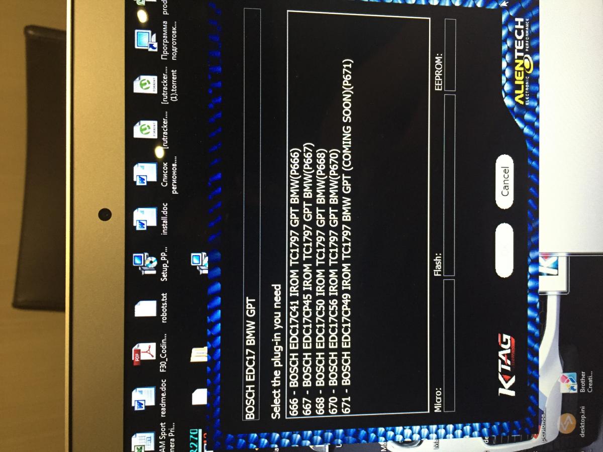

  5. Не читал и не писал, вот и есть надежды, что только карту завалил. Написал китальянцам, с просьбой выслать дамп карты, сказали постараются, но я сомневаюсь)) протокола в выборе вообще исчезли, а в полном списке они просто серые. Счетчик токенов работает, попробовал сбросить, скинулся. Нет. То что продают китайцы 6.070, и 2.13, на самом деле 2.11. В программе в наглую переписана версия 2.08 на 2.13. Ставил 2.11, работает, есть поддержка ф15, но этого протокола нет. Ктм100 прочитал/записал ф15, n20, mevd 1724 читает/пишет но нет поддержки расчета cs.
  6. алиентек всем письма разослал с таким предупреждением. Сегодня заказал оригинал, вот теперь думаю, мож винду переставить во избежание недоразумений)) если блокнут оригинал, будет намного печальней))
