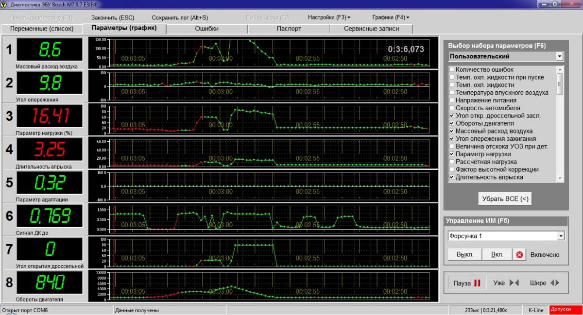

  7. Добрый вечер, форумчане! Подниму немного тему http://www.auto-bk.ru/forum/topic/6436-прошивки-bosch-797/?p=831146 Так же низкое время впрыска на холостых (3,30), пониженный параметр нагрузки (16,5) и поттупливание при нагреве. Думается, что виновата первая лямбда, пока мотор холодный он крутит просто отлично. Через минуту-две все начинается. Именно это посмотреть не могу, батарея у ноута очень слабая. Можно лямбду как то проверить? А этот вопрос задаю наверное не здесь. Снял графики в режиме полного газа. Там, между 2:55 и 3:00 есть резкое открытие дросселя. Там вот вопрос: в момент когда педаль идет до конца хода лямбда видит обеднение смеси, когда педаль достигает конца хода лямба видит обогащение (хотя время впрыска увеличивается с самого начала нажатия на педаль). Что в этот момент происходит? смесь не горит?
